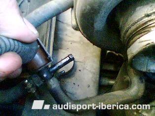

S3_210 Publicado 28 de Septiembre del 2008 Autor Denunciar Compartir Publicado 28 de Septiembre del 2008 dices que se enciende la luz naranjapuede ser la n75, que esté jodida. Es la que regula a groso modo el soplado del turbo Si no, puede ser, o la sonda lambda, o las bobinas que ya están fallando. Fugas si no suena más de lo normal no deverías tener eso se sabe bien con el vag com, Ni es la sonda, ni ninguna bobina ni el caudalímetro. Lo que si se es que desde la salida del turbo, pasando por los intercooler, y llegando al la admisión, según yo mismo pude comprobar, no hay ninguna fuga. También noté que en el manguito de goma que va desde el tubo de aluminio de la salida del turbo hasta el intercooler derecho, al acelerar a fondo, éste debería hincharse como un globo y no lo hace; y el turbo silba normalmente. No se si es algún rodamiento del turbo o algún álabe que se ha fastidiado o agarrotado. Lo que noté es que al acelerar a fondo, el manguito, al querer estrangularlo con la mano, al principio se hincha un poco pero poco después ya noto poca presión por el. ¿Donde está la válvula N75 y que función hace exactamente? Si me pudieseis mandar alguna foto, os lo agradecería. Responder Enlace al comentario Compartir en otros sitios web More sharing options...
lagarto Publicado 28 de Septiembre del 2008 Denunciar Compartir Publicado 28 de Septiembre del 2008 La N75 regula la presion del turbo. Hay gente q la anula y lo regula con un grifo. Una foto de la mia. Es una bobina con tres tubos Responder Enlace al comentario Compartir en otros sitios web More sharing options...
