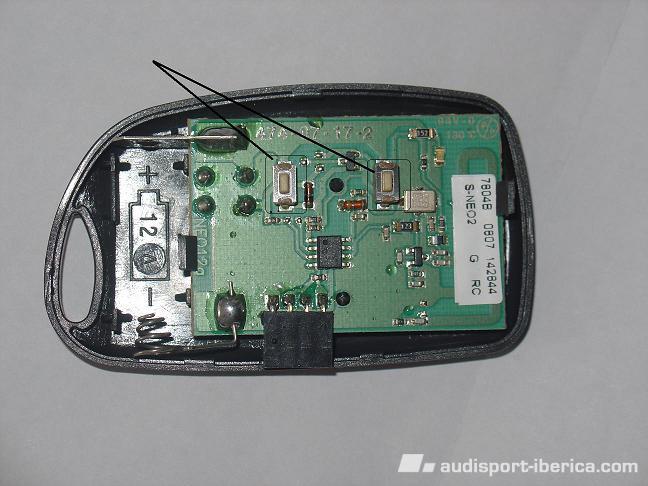

dcf Publicado 3 de Octubre del 2008 Denunciar Publicado 3 de Octubre del 2008 Yo es uno de las mejores "chapuzas" que he hecho. Además yo llevo el mando debajo del capó con lo que ganas un pelín de cobertura. P.D.- A todo el mundo le tarda mucho en subir imágenes a ImageShack ? Responder

raspingu Publicado 8 de Octubre del 2009 Denunciar Publicado 8 de Octubre del 2009 hola compis, rescato este hilo, por que voy a ponerme manos a la obra. Ya tengo el pulsador y el cable. Pero tengo un problema... ¿como habéis quitado el botón esp para sacarle la luz? lo he intentando sacar y no sale del todo, solo un poquito , es como si los cables de atrás no le dejran salir (k seguro k es así) y no puedo llegar a los pines para sacar de ahi la luz. me da miedo tirar a ver si me cargo el cableado. ¿alguna sugerencia? ¿como lo habéis conseguio vosotros?? un saludo Responder
style Publicado 9 de Octubre del 2009 Denunciar Publicado 9 de Octubre del 2009 hola compis, rescato este hilo, por que voy a ponerme manos a la obra. Ya tengo el pulsador y el cable. Pero tengo un problema... ¿como habéis quitado el botón esp para sacarle la luz? lo he intentando sacar y no sale del todo, solo un poquito , es como si los cables de atrás no le dejran salir (k seguro k es así) y no puedo llegar a los pines para sacar de ahi la luz. me da miedo tirar a ver si me cargo el cableado. ¿alguna sugerencia? ¿como lo habéis conseguio vosotros?? un saludo sacala mejor del intermiitente de emergencia Responder

west Publicado 9 de Octubre del 2009 Denunciar Publicado 9 de Octubre del 2009 Los que estáis poniendo dos botones de cortinilla, son con el dibujo con flecha arriba, no? Es que he mirado en ETKA y sólo salen esos, con distintas referencias si se ponen a la izquierda o derecha del "warning", pero sólo de subir. Y otra cosa. Los pulsadores vienen ya con led luminoso? Estoy por pillar dos para ponerlos y que solo iluminen, sin que hagan nada. Un saludo Responder
carnacas Publicado 9 de Octubre del 2009 Autor Denunciar Publicado 9 de Octubre del 2009 los dos son para arriba o para abajo segun los pongas , conlo que pon una al derecho y el otro al reves. salu2 y animaros que queda de la os... todo el que monta en el coche y entra al garaje, es de las cosas que mas alucina la gente Responder
raspingu Publicado 9 de Octubre del 2009 Denunciar Publicado 9 de Octubre del 2009 hola compis, rescato este hilo, por que voy a ponerme manos a la obra. Ya tengo el pulsador y el cable. Pero tengo un problema... ¿como habéis quitado el botón esp para sacarle la luz? lo he intentando sacar y no sale del todo, solo un poquito , es como si los cables de atrás no le dejran salir (k seguro k es así) y no puedo llegar a los pines para sacar de ahi la luz. me da miedo tirar a ver si me cargo el cableado. ¿alguna sugerencia? ¿como lo habéis conseguio vosotros?? un saludo sacala mejor del intermiitente de emergencia gracias compañero! me olvido del esp y me tiro por el intermitente.... alguna recomendación antes de tirar de el? se saca facil? es tirar de él y ya sale? ya lo tengo todo preparado. al final he desmontado un ordenador y he aprovechado unos conectores para meterlos en los pines del pulsador. Lo único que me falta es un poco de ayuda para llevar la luz al botón. aunque también lo puedo dejar sin que se ilumine... pero ya puesto en faena... se admiten sugerencias...jejee un saludo Responder
CMB Publicado 10 de Octubre del 2009 Denunciar Publicado 10 de Octubre del 2009 hola compis, rescato este hilo, por que voy a ponerme manos a la obra. Ya tengo el pulsador y el cable. Pero tengo un problema... ¿como habéis quitado el botón esp para sacarle la luz? lo he intentando sacar y no sale del todo, solo un poquito , es como si los cables de atrás no le dejran salir (k seguro k es así) y no puedo llegar a los pines para sacar de ahi la luz. me da miedo tirar a ver si me cargo el cableado. ¿alguna sugerencia? ¿como lo habéis conseguio vosotros?? un saludo Hola Una soluación fàfil és connectar la señal de luz de las ruedas (iluminadas) de ventilación/calefacción del coche. Es muy facil sacar el del lado izquierdo del conductor. Haces un puente y listo! Quando necesite estar iluminado lo estará! Saludos Responder
elochentayocho Publicado 18 de Octubre del 2009 Denunciar Publicado 18 de Octubre del 2009 Podríais aclararme con mayor precisión cuando el tutorial dice: 1.- Llevamos atierra uno de ellos creo que el positivo no me acuerdo muy bien, y el negativo a uno de los fusibles de 5 a. ¿Cual hay que llevar a tierra? 2.- Buscamos con un busca polos corriente en los pines, creo que son el 1 y 3, y del botón de el esp sacamos el que ilumina que no me acuerdo cual era y soldamos con cuidado. ¿De que pin de esp hay que sacar la corriente y a que pin de los botones de las cortinillas hay que conectarlo?. ¿en que pin de las cortinillas hay que conectar los cables que vienen del mando?. Perdonar pero es que de electrónica no tenga ni idea y como no me deis todo el guión me lío. Responder
piston Publicado 11 de Noviembre del 2009 Denunciar Publicado 11 de Noviembre del 2009 Bueno chicos la verdad que no tengo mucha idea de como hacer el brico este pero el caso es que lo quiero hacer y lo tengo que hacer,pero me surgen unas cuantas dudas el mano de mi garaje tiene dos bototes como haceis para que los dos botones al pulsar el boton que ponemos en la cortinilla pulse el boton del mando... Responder
