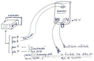

Kolari Publicado 29 de Enero del 2010 Denunciar Publicado 29 de Enero del 2010 Lo dicho por Pcamara: *pines 1 y 3 del pulsador para el led rojo de iluminación que si lo puenteas con la iluminación del vehículo se encenderá cuando deba y podrás regular su intensidad como el resto del cuadro. *Pines 4 y 6 para la pulsación del botón del mando del garaje. Saludos. Responder

pcamara Publicado 31 de Enero del 2010 Denunciar Publicado 31 de Enero del 2010 Bueno, yo ya lo tengo. Encima de la caja de fusibles hay una especie de viga del chasis con agujeros hechos para atornillar cables de masa. Ahí he atornillado la masa y lo único que me ha costado es conectar el otro polo al fusible. Lo he conseguido, pero el conector iso que he encontrado por casa es muy fino y difícil de agarrar, así que iré buscando más ya que sin duda acabará soltándose. Pero bueno, por el momento funciona que era el objetivo principal. También he conectado una antena wifi a la puerta del garaje y he conseguido entre las dos cosas ampliar bastante el rango de acción del mando. He terminado la tarde dándole cera al coche, así que tarde del domingo completita. Responder

Kolari Publicado 31 de Enero del 2010 Denunciar Publicado 31 de Enero del 2010 Bueno, yo ya lo tengo. Encima de la caja de fusibles hay una especie de viga del chasis con agujeros hechos para atornillar cables de masa. Ahí he atornillado la masa y lo único que me ha costado es conectar el otro polo al fusible. Lo he conseguido, pero el conector iso que he encontrado por casa es muy fino y difícil de agarrar, así que iré buscando más ya que sin duda acabará soltándose. Pero bueno, por el momento funciona que era el objetivo principal. También he conectado una antena wifi a la puerta del garaje y he conseguido entre las dos cosas ampliar bastante el rango de acción del mando. He terminado la tarde dándole cera al coche, así que tarde del domingo completita. No habría definido mejor el lugar donde atornillar el negativo, es justo donde te dije pero bastante mejor explicado. OK! . Lo de la cera cansa pero queda muy bien, el otro día "rallé" un poco una aleta y el retro con la esponja al lavarle ya que tenía una piedrilla y un forero experto en detailing me lo arregló en 10 minutos...que pasada lo de la claybar y todas esas historias del detallaje!!! Un saludos. Responder

vila6 Publicado 17 de Febrero del 2010 Denunciar Publicado 17 de Febrero del 2010 Hola Se enciende el piloto del mando por la mañana? ¿de donde sacaste la corriente para el mando? Yo probaria a cambiar la entrada de +12. Saludos y suerte Responder
pcamara Publicado 17 de Febrero del 2010 Denunciar Publicado 17 de Febrero del 2010 Está conectado a corriente continua. Creo entender que las dos únicas opciones son continua y positivo bajo llave no?? Lo puse así para no tener que meter la llave en el coche cuando quiero abrir el portalón. Responder
