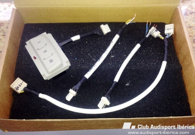

Kolari Publicado 25 de Febrero del 2014 Denunciar Publicado 25 de Febrero del 2014 En mi caso despues de usar el botón de la persiana para el brico del mando y necesitarle para la persiana automática que puse compré la botonadura homelink y me hicieron un circuito para dos puertas. Ahora ya tengo la versión mejorada 2.0 en los dos coches de casa y algunos foreros del q5 y a6 han caido también... Se trata primero de buscar por ebay una botonadura homelink, sustituir la electrónica interior de dicha botonera por otra que se conecta al mando del garaje y éste queda alojado en el interior de techo por encima del plafón. Funciona como el original pero sin tener que hacer un brico complejo y sin pagar un dineral: conectar el mando del garaje al cable que ya trae, alimentar positivo y negativo más otro positivo de iluminación ambiental y listo. Además si cambias de garaje tan sencillo como sacar el mando del plafón y poner el nuevo. Os dejo una foto. Responder

Dragora Publicado 21 de Junio del 2014 Denunciar Publicado 21 de Junio del 2014 En mi caso despues de usar el botón de la persiana para el brico del mando y necesitarle para la persiana automática que puse compré la botonadura homelink y me hicieron un circuito para dos puertas. Ahora ya tengo la versión mejorada 2.0 en los dos coches de casa y algunos foreros del q5 y a6 han caido también... Se trata primero de buscar por ebay una botonadura homelink, sustituir la electrónica interior de dicha botonera por otra que se conecta al mando del garaje y éste queda alojado en el interior de techo por encima del plafón. Funciona como el original pero sin tener que hacer un brico complejo y sin pagar un dineral: conectar el mando del garaje al cable que ya trae, alimentar positivo y negativo más otro positivo de iluminación ambiental y listo. Además si cambias de garaje tan sencillo como sacar el mando del plafón y poner el nuevo. Os dejo una foto. IMG_6819.JPG Podrias poner ref de la botonera y como se puede instalar? Responder
Kolari Publicado 22 de Junio del 2014 Denunciar Publicado 22 de Junio del 2014 Lo primero es conseguir una botonera barata...como ésta: una buena oportunidad. http://www.ebay.de/itm/111245433700?ssPageName=STRK:MESINDXX:IT&_trksid=p3984.m1436.l2649 En USA ponen precios baratos a los homelink respecto a Alemania y más sobre todo respecto al precio del concesionario que es una pasada. Después o te fabricas un circuito o pillas uno como el nuestro (explicado más arriba). Si tienes alguna duda me dices. Saludos. Responder
