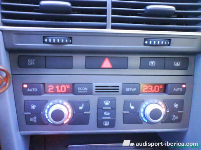

carnacas Publicado 27 de Septiembre del 2008 Denunciar Publicado 27 de Septiembre del 2008 he cambiado el clima cutre por el guay, no tiene color solo hay que desmontar con unas pestañas debajo y colocar el nuevo (hay que pasar por el conce a que te lo codifiquen Responder

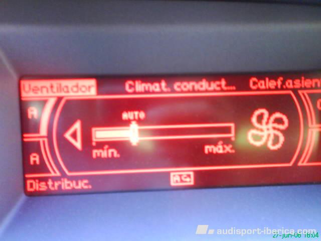

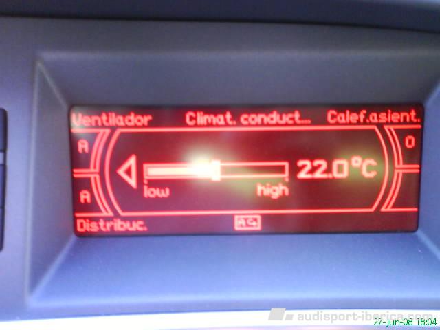

carnacas Publicado 27 de Septiembre del 2008 Autor Denunciar Publicado 27 de Septiembre del 2008 te sale en pantalla Responder
eklalj Publicado 28 de Septiembre del 2008 Denunciar Publicado 28 de Septiembre del 2008 Hombre!. Ya veo que al final te has decidido a hacerlo. Me quede esperando tu llamada por si querías que intentaramos codificarlo juntos. Sea como fuere, ya lo tienes instalado y funcionando. Me alegro. Por casualidad, no te habrás enterado de que parámetros tocaron para activarlo, verdad? Responder
eklalj Publicado 28 de Septiembre del 2008 Denunciar Publicado 28 de Septiembre del 2008 Ah!, se me olvidaba ... Y de lo de pasar al Parktronic plus; has hecho algo? Responder

carnacas Publicado 28 de Septiembre del 2008 Autor Denunciar Publicado 28 de Septiembre del 2008 No se que parametros, porque en el conce ya sabes, top secret, respecto a lo del acoustic parking, a ver si quedmos un dia para hacerlo, y te enseño lo de el mando de abrir el garaje que es una chulada, y el espejop electrocromo que ya lo he montado ( un poco lioso por cierto) esque he estado muy liado estos 2 meses por eso no he podido casi ni conectar con el foro ahora ya tengo un poco mas de tiempo libre salu2 Responder

carnacas Publicado 28 de Septiembre del 2008 Autor Denunciar Publicado 28 de Septiembre del 2008 Y... el precio, desglosado, de todo?. 204 € clima en ebay, 70 iva incluido en conce para proteccion de componentes, 1 hora de curro oficial, pero forzosamente hay que pasar por ahi Responder
