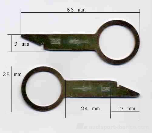

Otra cosa, alguien sabe como sacar el navegador de su sitio, que llaves necesito y como se
hace?

Hola, no tendras ningun problema en conectar en parrot, el RNS-D lleva conectores ISO, solo tienes que seguir el esquema de conexiones que tiene el navegador en una etiqueta pegada en un lateral para conectar el cable del mute.
Las llaves para la extraccion del navegador son como las de la foto que adjunto, las puedes encontrar bien en el conce o por EBAY.
Si necesitas algun esquema no dudes en pedirlo
