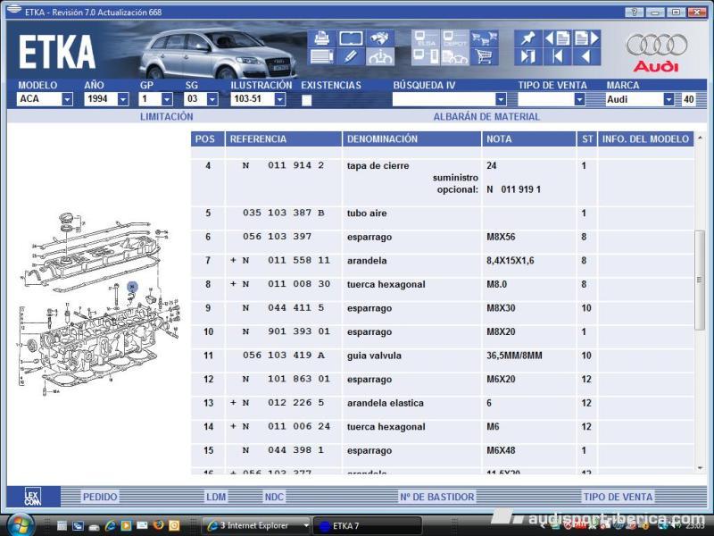

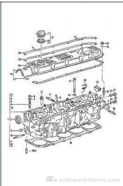

lagarto Publicado 29 de Septiembre del 2008 Denunciar Publicado 29 de Septiembre del 2008 A ver si te sirve, e puesto del año 94, el motor 2.3 Responder
audicabrio Publicado 29 de Septiembre del 2008 Autor Denunciar Publicado 29 de Septiembre del 2008 muchas gracias lagarto, el coche es del 92 tipo de motor ng, pero no veo no distingo los numeros en el dibujo. de todas formas muchas gracias de nuevo. Responder

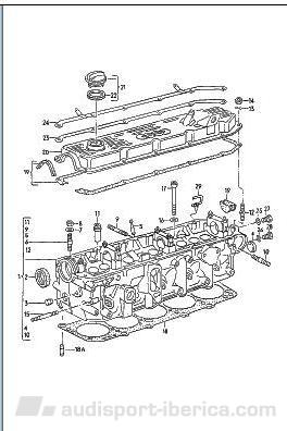

lagarto Publicado 29 de Septiembre del 2008 Denunciar Publicado 29 de Septiembre del 2008 Este es del año 92. 2,3 E recortado y aumentado la imagen. No se ve muy bien S2 Responder
audicabrio Publicado 30 de Septiembre del 2008 Autor Denunciar Publicado 30 de Septiembre del 2008 muchas gracias, ya he localizado la averia y este finde semana ire al desguace a por la pieza. un saludo gracias de nuevo lagarto Responder

Tolo Publicado 2 de Octubre del 2008 Denunciar Publicado 2 de Octubre del 2008 Supongo que te refieres a la pieza Nº 20, una ref. me sale sobre 12€ y la otra 16€. En el desguace te habrían cobrado 5 Archivo Responder
