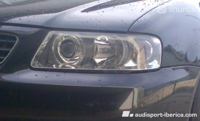

javiche Publicado 30 de Septiembre del 2008 Denunciar Publicado 30 de Septiembre del 2008 Bienvenido!!! Tal y como te dicen los colegas, tendrás que cortar un trocito de chapa. Yo lo he hecho hace 1 mes, y merece la pena el cambio, no hay color de las opticas anteriores a las nuevas. Saludos! y disfruta de este foro tanto como nosotros. Responder
javiche Publicado 30 de Septiembre del 2008 Denunciar Publicado 30 de Septiembre del 2008 jod**, que pequeña me ha quedado la foto... como puedo ponerla mas grande??? jeje me refiero a la foto Saludos. Responder

M_GORDON Publicado 30 de Septiembre del 2008 Denunciar Publicado 30 de Septiembre del 2008 Bienvenido!!! Tal y como te dicen los colegas, tendrás que cortar un trocito de chapa. Yo lo he hecho hace 1 mes, y merece la pena el cambio, no hay color de las opticas anteriores a las nuevas. Saludos! y disfruta de este foro tanto como nosotros. jod**, que pequeña me ha quedado la foto... como puedo ponerla mas grande??? jeje me refiero a la foto Saludos. Si que te ha salido pequeña la foto, ni se ve!! Responder
