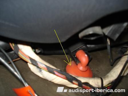

molinero9485 Publicado 5 de Octubre del 2008 Denunciar Compartir Publicado 5 de Octubre del 2008 Buenas tardes. Le he sacado una foto al que creo que es el sifon que nos indicas.¿Es este el sifon que hay en ambos lados?. Saludos. Responder Enlace al comentario Compartir en otros sitios web More sharing options...
