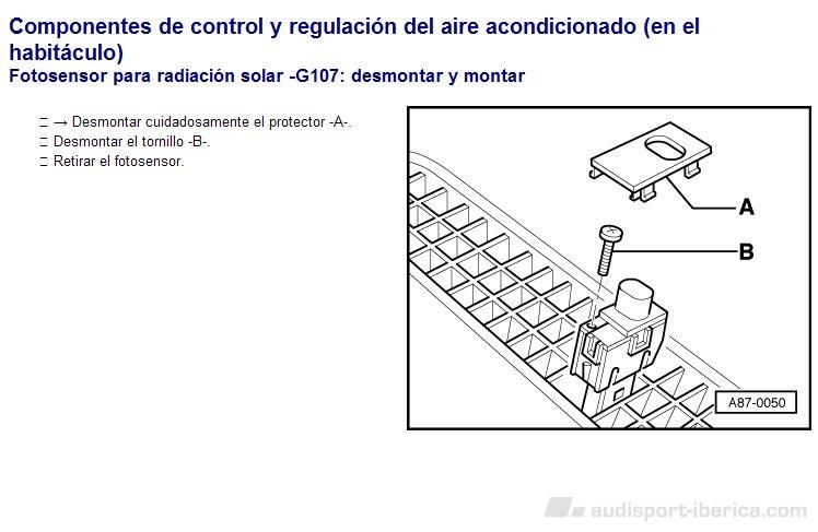

Jordancillo Publicado 1 de Octubre del 2008 Denunciar Publicado 1 de Octubre del 2008 Hola de nuevo. He llevado el coche al taller ( raro en mi que ya me conoceis y lo hago todo yo siempre je je je ) y me han dicho que tengo que cambiar el sensor de radiacion del clima. Mi pregunta... donde va localizado ( se que va dentro creo que debajo de la guantera ), para que sirve y si alguien tiene una foto del artefacto que me pueda mostrar. Que ocurre cuando funciona mal? Muchisimas gracias ( seguro que el primero en contestar es Bully como siempre Responder

A3POWER Publicado 1 de Octubre del 2008 Denunciar Publicado 1 de Octubre del 2008 Aqui lo tienes bien clarito pa que no rompas nada jejeje. Efectivamente es el que va situado en el salpicadero!! Responder
Jordancillo Publicado 2 de Octubre del 2008 Autor Denunciar Publicado 2 de Octubre del 2008 Aqui lo tienes bien clarito pa que no rompas nada jejeje. Efectivamente es el que va situado en el salpicadero!! Muchisimas gracias...perdona pero tenias razon jejejeje. Gracias a los dos Por cierto, alguien sabe para que c*** sirve???? Responder
