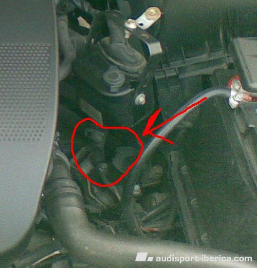

a3 revenge Publicado 2 de Octubre del 2008 Autor Denunciar Publicado 2 de Octubre del 2008 hola de nuevo,os adjunto esta foto que aunque no se vé muy bien os explico como lo hice yo................. Bien lo primero que hice es engrasar un poko todo lo que mueven las varillas porque yo lo tenia como enrobinado,pero con esto no se solucionó el problema,y entonces decidimos meternos a mecanicos,jejeje. Mi amigo de montó en el coche y me movia la palanca para ver como se movian las varillas y para ver cual es la que empuja al meter primera,bien la calibracion la hicimos así,que alguien se meta en el coxe,y aga el intento de meter primera pero sin que llegue a entrar(no piseis el embrague),con esto vemos que varilla empuja,una vez ke sabemos la varillas que es,no ay nada mas que soltarla con cuidado(yo me ayudé con unos alicates),y lleve un tornillo de regulacion,pues bien yo probé y le dí tres vueltas en el sentido que alargara la varilla(mucho ojo con esto que si nos pasamos las demas marcha como 4 y 5 no van a entrar).yo le dí esas vueltas y me fuí a probarlo y a meterle todas las marchas y la quinta no me entraba bien,y le quitamos media vuelta para atrás y ya me entraba y ademas muy bien. La foto no es gran cosa pero os podeis orientar un poko. Un saludo.espero que os sea de gran ayuda. Responder
alberto89 Publicado 2 de Octubre del 2008 Denunciar Publicado 2 de Octubre del 2008 ya tnego brico para el finde jejeje, podrias hacer una foto mas cera y con zooom???pero vamos me imagino que sera como explicas la varilla que empuja el cangrejillo tendra un tornillo para alagar o retroceder. a ver como se me da, un saludo. Responder
