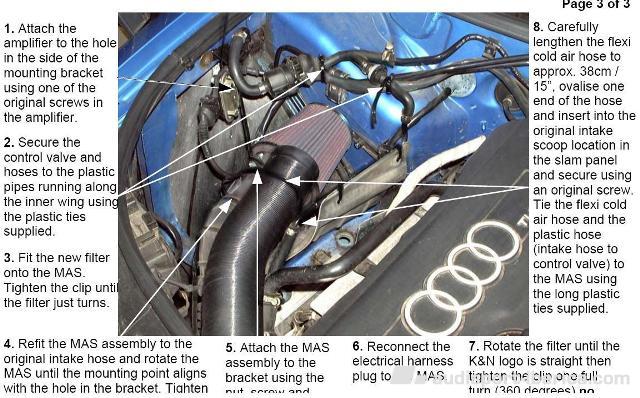

RODRIGO_QUATTRO Publicado 9 de Octubre del 2008 Denunciar Publicado 9 de Octubre del 2008 Hola, yo encargue e instale un Kit K&N q venden para el A4 B5, este: http://www.knfilters.com/search/product.aspx?Prod=57-0282 El valor del Kit no era muy alto, importarlo de USA a Chile me salio como 120 dolares todo con envio e impuestos. Lo instale en un par de horas siguiendo las instrucciones que vienen junto al Kit. El cambio mas significativo es el sonido que aumenta notablemente, incluso pasando cambios de manera suave se siente el (pssss). Al soltar el acelerador y pasar cambios de manera mas brusca, el sonido es aun mayor. Primero habia instalado la diverter valve (Forge Splitter) y sonaba un poco, pero bastante menos que las blow off normales ya que esta blow off hibrida solo descarga a la atmosfera como un 30% aproximadamente. Pero luego de instalar el filtro conico K&N el sonido que produce es impresionante, no suena tan "psssss" como una blow off, suena un poco mas grave, mas ronco. Es un sonido bastante caracteristico creo yo y que lo diferencia de las tipicas valvulas blow off que usan otros autos. Ademas se nota que ahora el turbo recibe mucho mas flujo de aire ya que el filtro conico es mucho menos restrictivo que el de panel, por lo que tambien hay una leve ganancia de potencia creo yo. Yo lo recomendaria para los que deseen tener un sonido mas fuerte entre las pasadas de cambio, sin los riesgos que implica instalar una blow off en estos motores. Asi queda la instalacion: Saludos. Responder

Rf20vT Publicado 10 de Octubre del 2008 Denunciar Publicado 10 de Octubre del 2008 Hola, yo encargue e instale un Kit K&N q venden para el A4 B5, este: http://www.knfilters.com/search/product.aspx?Prod=57-0282 El valor del Kit no era muy alto, importarlo de USA a Chile me salio como 120 dolares todo con envio e impuestos. Lo instale en un par de horas siguiendo las instrucciones que vienen junto al Kit. El cambio mas significativo es el sonido que aumenta notablemente, incluso pasando cambios de manera suave se siente el (pssss). Al soltar el acelerador y pasar cambios de manera mas brusca, el sonido es aun mayor. Primero habia instalado la diverter valve (Forge Splitter) y sonaba un poco, pero bastante menos que las blow off normales ya que esta blow off hibrida solo descarga a la atmosfera como un 30% aproximadamente. Pero luego de instalar el filtro conico K&N el sonido que produce es impresionante, no suena tan "psssss" como una blow off, suena un poco mas grave, mas ronco. Es un sonido bastante caracteristico creo yo y que lo diferencia de las tipicas valvulas blow off que usan otros autos. Ademas se nota que ahora el turbo recibe mucho mas flujo de aire ya que el filtro conico es mucho menos restrictivo que el de panel, por lo que tambien hay una leve ganancia de potencia creo yo. Yo lo recomendaria para los que deseen tener un sonido mas fuerte entre las pasadas de cambio, sin los riesgos que implica instalar una blow off en estos motores. Asi queda la instalacion: Saludos. Es exactamente la admisión directa que tenía mi coche cuando lo compré, recuerdo que la DV original sonaba bastante, he de montarlo un dia a ver como suena ahora con la DV de pistón... Saludos Responder
GoNzCiD Publicado 10 de Octubre del 2008 Denunciar Publicado 10 de Octubre del 2008 Yo pensé que en un motor sobrealimentado, cambiando la caja del filtro por una admisión de este tipo la diferencia de prestación no es tan sustancial como la escandalera que preparas, o si?. Es decir, que es más el ruido que lo que en realidad le saques a un motor. Sin datos en la mano y por lógica parece que en un motor atmosférico le ganes más con una admisión de este tipo que con uno turbo, ya que en el atmosférico aspira que necesite el motor, sin embargo en uno sobrealimentado tenemos al soplillo ahi dale que te pego. Por otro lado, me PARECE que estos filtros son menos seguros que la caja de admisión que traen los coches, ya que elimina mucha suciedad y polvo. Y los inconvenientes serían que se ensucian mucho más rapido (con limpiarlo no hay mayor problema) y la duda que tengo es si entrarán particulas de polvo al interior. que almenos a mi me lo parece que es muychísimo más probable que con los otros. Salu2 Responder

Rf20vT Publicado 10 de Octubre del 2008 Denunciar Publicado 10 de Octubre del 2008 Yo pensé que en un motor sobrealimentado, cambiando la caja del filtro por una admisión de este tipo la diferencia de prestación no es tan sustancial como la escandalera que preparas, o si?. Es decir, que es más el ruido que lo que en realidad le saques a un motor. Sin datos en la mano y por lógica parece que en un motor atmosférico le ganes más con una admisión de este tipo que con uno turbo, ya que en el atmosférico aspira que necesite el motor, sin embargo en uno sobrealimentado tenemos al soplillo ahi dale que te pego. Por otro lado, me PARECE que estos filtros son menos seguros que la caja de admisión que traen los coches, ya que elimina mucha suciedad y polvo. Y los inconvenientes serían que se ensucian mucho más rapido (con limpiarlo no hay mayor problema) y la duda que tengo es si entrarán particulas de polvo al interior. que almenos a mi me lo parece que es muychísimo más probable que con los otros. Salu2 Yo opino igual, de hecho en mis coches gasolina siempre he puesto admisiones directas, pero a este se la he quitado. En los atmosféricos realmente no ganas nada, puede que un poco de respuesta, pero más que nada es el sonido, y la ventaja de poder lavarlo y estrenar filtro cuando quieras. La desventaja, como bien dices, es que son menos tupidos que los de papel, y dejan entrar mayor cantidad de aire, pero tambien de partículas, y estando el turbo ahi al lado... Saludos Responder
