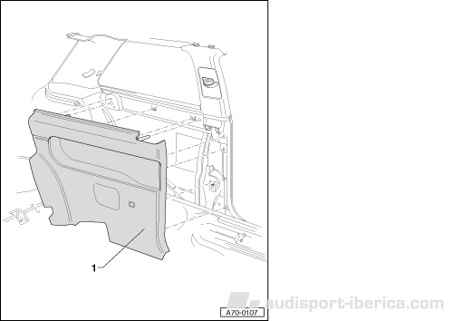

queroseno Publicado 3 de Octubre del 2008 Denunciar Publicado 3 de Octubre del 2008 Hola, dicen que una imagen vale mas que mis palabras Revestimientos Revestimiento lateral trasero: desmontar y montar Revestimiento lateral ‒ Desmontar el asiento trasero y el respaldo del mismo separado => pág. 72-188 ‒ Desenclipsar el revestimiento lateral -1- comenzando en la parte superior trasera. ‒ Extraer el revestimiento lateral -1- del listón de entrada interior. ‒ Desconectar las conexiones. ‒ Al montar hay que introducir primero el revestimiento lateral -1- en el listón de entrada interior S2 Responder
Bully Publicado 3 de Octubre del 2008 Denunciar Publicado 3 de Octubre del 2008 Con este gráfico ya se le facilitan más todavía las cosas. Gracias. Responder
queroseno Publicado 3 de Octubre del 2008 Denunciar Publicado 3 de Octubre del 2008 Con este gráfico ya se le facilitan más todavía las cosas.Gracias. De nada, a mandar Responder
jonymepeino Publicado 3 de Octubre del 2008 Autor Denunciar Publicado 3 de Octubre del 2008 acabo de venir de desmotar un lateral y justo acabo de ver el grafico muchas gracias, se me ha complicado un poco x el tipo de grapa q agarra muy fuertey no se puede tirar muy bien la verdad, jeje pero el primero ya esta fuera, asique muchas gracias. Si os acordais de algo mas que deba saber.... Responder
