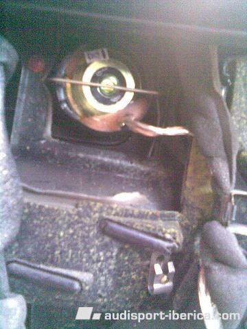

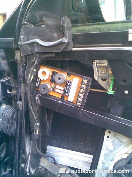

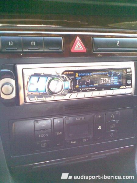

2.4 Quattro Publicado 3 de Octubre del 2008 Denunciar Publicado 3 de Octubre del 2008 Estas son las 2 cosas nuevas de mi coche. Entre estas hay otra cosa q también es nueva pero esta vez es una cosa mala. El velocímetro se me ha vuelto loco .El otro día iba a 100 por hora y me ponía q voy a 4mil vueltas .Me pare en un semáforo y al relanti me ponía q iba a 1500 vueltas pero el motor sonaba e iba como siempre. A alguien le ha pasado esto. Alguien sabe por q se ha vuelto loco? Responder

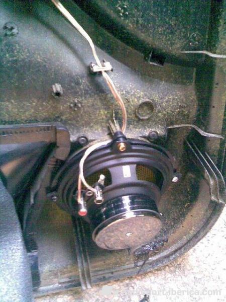

2.4 Quattro Publicado 3 de Octubre del 2008 Autor Denunciar Publicado 3 de Octubre del 2008 Se me olvidavan los altavoces y los filtros Mac audio:D q tambien son nuevas. Responder
2.4 Quattro Publicado 3 de Octubre del 2008 Autor Denunciar Publicado 3 de Octubre del 2008 Y el tweeter Responder

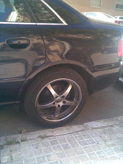

whitesnake Publicado 3 de Octubre del 2008 Denunciar Publicado 3 de Octubre del 2008 Buen gusto con la marca de la fuente... Sonara de vicio! Que llantas son? Responder
2.4 Quattro Publicado 3 de Octubre del 2008 Autor Denunciar Publicado 3 de Octubre del 2008 Buen gusto con la marca de la fuente... Sonara de vicio! Que llantas son? Pues no se decirte la marca de la llantas. En la tapa pone RS. Las vi en una tienda me gustaron y no pregunte mas .Eso si las gomas las pedí yokohama por q se q se agarran mucho Responder
whitesnake Publicado 3 de Octubre del 2008 Denunciar Publicado 3 de Octubre del 2008 Pon alguna fotillo del lateral completo, que se vean bien esas llantas Responder
ivan birioukov Publicado 3 de Octubre del 2008 Denunciar Publicado 3 de Octubre del 2008 puedes decir el modelo de los altavoces.Los llevas amplificados o solo con la radio? Saludos Responder
2.4 Quattro Publicado 5 de Octubre del 2008 Autor Denunciar Publicado 5 de Octubre del 2008 puedes decir el modelo de los altavoces.Los llevas amplificados o solo con la radio?Saludos Hola. Los altavoces son unos macaudio 2.13 protector .Los llevo solo con la radio y suenan muy bien. La radio es de 4*60w o sea q tiene bastante potencia para moverlos bien. Responder
ivan birioukov Publicado 5 de Octubre del 2008 Denunciar Publicado 5 de Octubre del 2008 puedes decir el modelo de los altavoces.Los llevas amplificados o solo con la radio?Saludos Hola. Los altavoces son unos macaudio 2.13 protector .Los llevo solo con la radio y suenan muy bien. La radio es de 4*60w o sea q tiene bastante potencia para moverlos bien. los watios de la radio son maximos en realidad tendra unos 4x27. y te han entrado bien los altavoces sin cortar nada?porque veo que tienen un iman grandecito. Responder
ssanmor Publicado 5 de Octubre del 2008 Denunciar Publicado 5 de Octubre del 2008 El complemento perfecto para que tu sistema suene realmente bien es instalar un subwoofer amplificado. Yo soy de los que piensan que los altavoces de las puertas se pueden quedar para reproducir medios/agudos (a partir de unos 100-150Hz) directamente con la radio, con lo que evitas que éstos distorsionen y además descargas de graves a la fuente. Pero claro, por debajo de esas frecuencias necesitas un subwoofer, preferiblemente en el maletero, con un amplificador, no hace falta nada más potente de unos 200W para que el sistema quede bien equilibrado. No se trata de ir atronando al personal sino de que la música suene "completa". Por cierto, buen motor, el mío también es un 2.4V6. puedes decir el modelo de los altavoces.Los llevas amplificados o solo con la radio?Saludos Hola. Los altavoces son unos macaudio 2.13 protector .Los llevo solo con la radio y suenan muy bien. La radio es de 4*60w o sea q tiene bastante potencia para moverlos bien. los watios de la radio son maximos en realidad tendra unos 4x27. y te han entrado bien los altavoces sin cortar nada?porque veo que tienen un iman grandecito. Responder
joe Publicado 5 de Octubre del 2008 Denunciar Publicado 5 de Octubre del 2008 Hay algunos a4 q llevan subwoofer de serie no? Si es asi, donde esta localizado? S2 Responder
2.4 Quattro Publicado 5 de Octubre del 2008 Autor Denunciar Publicado 5 de Octubre del 2008 puedes decir el modelo de los altavoces.Los llevas amplificados o solo con la radio?Saludos Hola. Los altavoces son unos macaudio 2.13 protector .Los llevo solo con la radio y suenan muy bien. La radio es de 4*60w o sea q tiene bastante potencia para moverlos bien. los watios de la radio son maximos en realidad tendra unos 4x27. y te han entrado bien los altavoces sin cortar nada?porque veo que tienen un iman grandecito. El sistema para pillar unos altavoces normales y corrientes en nuestros coches es un poco chungo. Pero venden adaptadores q van muy bien, no tienes q cortar nada y valen muy poco. Responder
DARTANYAN Publicado 6 de Octubre del 2008 Denunciar Publicado 6 de Octubre del 2008 Holas, Echate unas fotos de las llantas,..., a mí personalmente no me acaban de encajar,..., pero si a tí te gusta pues de PM. <_< Con ese equipo y bafles tiene que sonar de c***! Saludos, Responder
