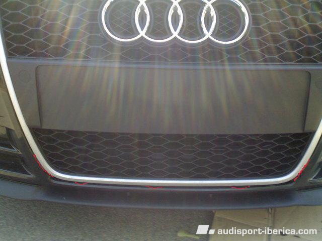

A4 BLACKFEAR Publicado 4 de Octubre del 2008 Denunciar Compartir Publicado 4 de Octubre del 2008 buenas pradi haber si esta foto t puede aydar 1 poco, tienes q cortar por lo q te e marcado en rojo con la mola y con cuidado cuando desmontes el paraxoques lo veras claro la parte de abajo solo corte los montantes 1cm para q ajuste y la rejilla del rs4 t coincidiran 4 tornillos donde estaba la no sline y la parte de abajo la colle lateralmente la rejilla al paraxoques y si tienes aluna duda no dudes en preguntar q para eso estamos salu2 Responder Enlace al comentario Compartir en otros sitios web More sharing options...

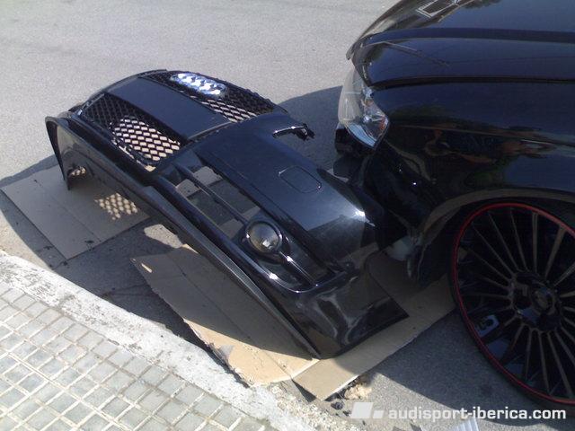

gorchin Publicado 4 de Octubre del 2008 Denunciar Compartir Publicado 4 de Octubre del 2008 (editado) Creo haber visto un brico de "leo7671" y lo que creo que tienes que cortar es la parte inferior del paragolpes, la pequeña aireación que hay justo debajo del cerquillo cromado y asi te entra pero como te digo, creo, que no seguro entonces si quieres preguntale a Leo. Un saludo Vaya se me ha adelantado A4 BLACKFEAR mientras hacia la foto en el paint jeje. Por cierto perdon por la foto que es de un forero que vende ese maravilloso audi, "Daniel supra" espero que no te importe. Editado 4 de Octubre del 2008 por gorchin Responder Enlace al comentario Compartir en otros sitios web More sharing options...
