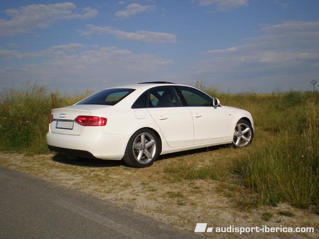

Arrows Publicado 4 de Octubre del 2008 Denunciar Publicado 4 de Octubre del 2008 y no pordrias poner la deportiva o la sline en el concesionario antes de sacarlo.....por lo menos a mi, me gustaria sacarlo "definitivo" y no andar a dejarlo en un taller a los 2 dias....Saludos Con la sline conseguirias esta altura.... Responder
zoroos Publicado 5 de Octubre del 2008 Autor Denunciar Publicado 5 de Octubre del 2008 y no pordrias poner la deportiva o la sline en el concesionario antes de sacarlo.....por lo menos a mi, me gustaria sacarlo "definitivo" y no andar a dejarlo en un taller a los 2 dias....Saludos Con la sline conseguirias esta altura.... :clap1: Si eso puede ser otra opcion pero primero preguntare que es lo que me va a costar porque lo que no quiero es que me claven por cambiar los muelles de suspension , de todas maneras voy a esperar a tener el coche a ver como queda y luego si no me gusta tendre que buscar alguna solucion de estas. Responder
