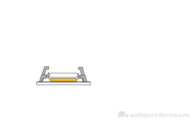

karlos86 Publicado 5 de Octubre del 2008 Autor Denunciar Publicado 5 de Octubre del 2008 a ver he hecho un esquemilla "básico" a mano alzada del plafón de nuestros autos para quien le haga falta la explicación bueno 1ºcomprar los led (es importante) 2ºcomprar una resistencia ceramica con un consumo de 3,4..o7w y una resistencia desde 47 omhs a 330 como dijo un compañero cuanta mas resistencia mas calor disipa y menos se calienta pero que con una de 6w y 47 mas o menos va bien y no se calienta en exceso 3ºse coloca el led en uno de los plafones y se vuelve a atornillar 4ºcogemos el otro plafon y colocamos la resistencia al lado de la bombilla led y conectamos sus extremos a los conectores de la bombilla o bien soldados o enrrollados como querais(comprad una resistencia que quepa dentro) 5º pa dentro y y atornillar de nuevo y ala ya tenemos los led encendidos y sin dar error 6ºantes de nada tened en cuenta que las bombillas led tienen polaridad sino se encienden de una posicion dadle la vuelta ok? perdonad por el dibujo pero espero que almenos se entienda... y nada mas yo creo ke mas claro el agua no? s2!! Responder
karlos86 Publicado 6 de Octubre del 2008 Autor Denunciar Publicado 6 de Octubre del 2008 bueno entonces que os queda claro con mi superdibujo del paint? Responder
karlos86 Publicado 16 de Octubre del 2008 Autor Denunciar Publicado 16 de Octubre del 2008 leeroslo que lo explico todo s2!! Responder
