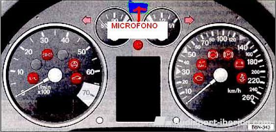

ArgenTTo Publicado 5 de Octubre del 2008 Denunciar Publicado 5 de Octubre del 2008 HAy un micro entre los relojes de velocidad y RPM. Si tienes Bose, prueba pegar con el dedo en el micro, tambien se ve en el fis la info decl cd o radio. Quien no tiene bose no ve esto. Responder
RockyTT Publicado 7 de Octubre del 2008 Autor Denunciar Publicado 7 de Octubre del 2008 Hola ArgenTTo, en mi caso el equipo Bosé venia de serie y efectivamente hay algo parecido a un microfono más exactamente encima de los indicadores te temperatura y gasolina. Tambien me aparece la información de la radio (cd, tracks, emisoras) en el FIS y cuando enciendo la radio aparece BOSE. Esta mañana antes de ir a trabajar me he entretenido en probar a darle unos golpecitos con la musica puesta y hata le he gritado un poco y la verdad es que no he notado nada y eso que el garaje estaba completamente en silencio. ¿Que es lo que notas tu? Tal vez tenga mal oido para la musica. Un saludo y gracias Responder
Casanova Publicado 7 de Octubre del 2008 Denunciar Publicado 7 de Octubre del 2008 Hola ArgenTTo, en mi caso el equipo Bosé venia de serie y efectivamente hay algo parecido a un microfono más exactamente encima de los indicadores te temperatura y gasolina. Tambien me aparece la información de la radio (cd, tracks, emisoras) en el FIS y cuando enciendo la radio aparece BOSE. Esta mañana antes de ir a trabajar me he entretenido en probar a darle unos golpecitos con la musica puesta y hata le he gritado un poco y la verdad es que no he notado nada y eso que el garaje estaba completamente en silencio. ¿Que es lo que notas tu? Tal vez tenga mal oido para la musica. Un saludo y gracias Hola! Yo tengo el Bosé de serie. Se supone que ese cuadradito entre los relojes debería ser el micro, pero a mi no me regula el volumen de la musica en función del sonido del habitáculo. El "supuesto micrófono" ese, no trae perforaciones osea que debe ser de adorno. Miralo de cerca a ver si te ocurre como a mi, que es de "pega". S2 Responder
ArgenTTo Publicado 7 de Octubre del 2008 Denunciar Publicado 7 de Octubre del 2008 No teneis suerte, Yo tengo Bose, pero al quitar la radio perdi esa función, quería ademas bluethood para el tel., nunca pude ver lo del fis, al traer el coche de importación no me dieron el código, asi que no puedo afirmar lo que dije, pero es asi. Responder
RockyTT Publicado 9 de Octubre del 2008 Autor Denunciar Publicado 9 de Octubre del 2008 En cuanto a lo que dice Casanova, he estado observando el supuesto microfono y la tapa si tiene perforaciones y detras de ellas hay como una tela o espuma pero no se que mas habra detras de eso. De todas formas una de dos, o esta de adorno o el invento no funciona. Saludos a todos Responder
