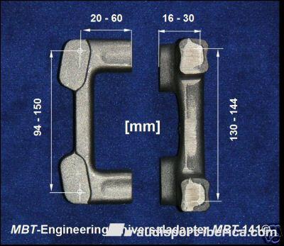

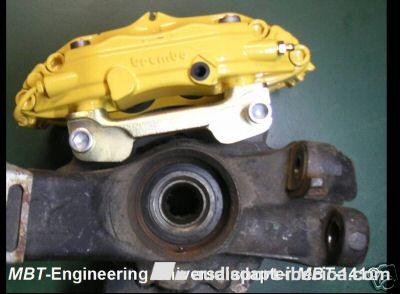

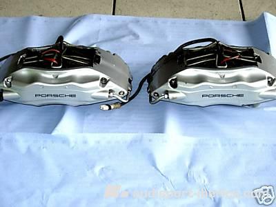

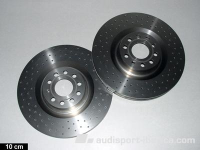

WAXKOM Publicado 6 de Octubre del 2008 Denunciar Publicado 6 de Octubre del 2008 Haber el TT cuando lo exprimes se queda bastante corto de frenos ni con latiguillos ni discos rallados ni pastillas tipo racing!! son una m**** de frenos!! en el 3.2v6 todavía tiene un pase por que lleva mejores frenos que el 2.0t pero siguen cortos para mi gusto! Lo que me voy a poner me lo pondré yo mismo no sera mi primera vez! y por piezas me sale mas barato que un kit! -Se Compone por: Pinzas 911 Carrera4 de 4 Pistones brembo porche 380€ Discos 345 x 30 ventilados y perforados 195€ Soporte universal Mbt a mecanizar 100€ Todo por Ebay total 675€ Y tienes unos frenos que te mas que suficientes! Responder
WAXKOM Publicado 6 de Octubre del 2008 Denunciar Publicado 6 de Octubre del 2008 (editado) Ejemplo soporte Editado 6 de Octubre del 2008 por WAXKOM Responder

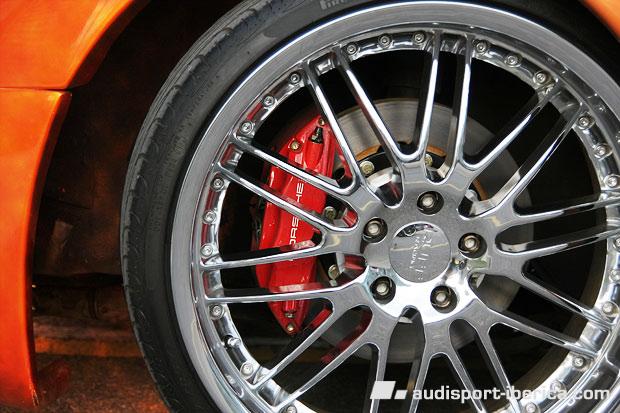

WAXKOM Publicado 6 de Octubre del 2008 Denunciar Publicado 6 de Octubre del 2008 (editado) de todas formas...y bajo mi ignorancia de mecánica... no es mejor empezar probando alguna historia de esas con latiguillos metalicos, pastillas blandas, etc.. para mejorar frenada?... joer Waxkom, q vas enchufado todo el día por puertos de montaña???? No, pero no vivo en ciudad y de vez en cuando le piso y los frenos se fatigan rápido y si alguna que otra subida y bajada hay en donde vivo! El resultado montado tendría que ser asi pero la foto la llanta es 20" como mínimo! Editado 6 de Octubre del 2008 por WAXKOM Responder
