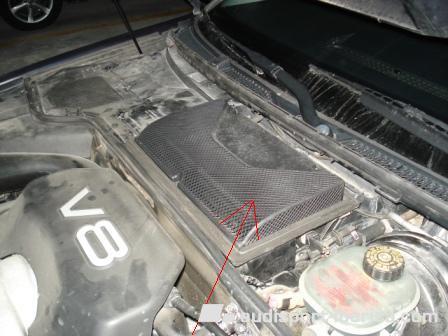

molinero9485 Publicado 5 de Octubre del 2008 Denunciar Publicado 5 de Octubre del 2008 Buenos tardes, Necesito desmontar este cajon para acceder a un pequeño motor que hay debajo. Mi coche es un audi A8 del 97 (D2). Debajo de este cajon, esta el siguiente motorcillo que me hace ruido. Cuando enciendo el contacto empieza hacer ennnggg. Si pongo el climatizador, y pongo los dos en LO, se para y no hace ruido. Quiero ver cual es este motorcito y si hace falta cambiarlo, pero no se para que sirve. Responder
molinero9485 Publicado 9 de Octubre del 2008 Autor Denunciar Publicado 9 de Octubre del 2008 Alguien me dice como puedo acceder a quitar este motor y cual es su función? Saludos. Responder
molinero9485 Publicado 12 de Octubre del 2008 Autor Denunciar Publicado 12 de Octubre del 2008 Alguien sabe como puedo llegar a quitar este motor para cambiarlo? Saludos. Responder
Karburo Publicado 12 de Octubre del 2008 Denunciar Publicado 12 de Octubre del 2008 Hola Molinero. Por lo que parece, el cajón al que haces referencia, es la Cavidad de aspiración de aire de tu A8. Bájate el manual que te pongo y mira a ver si sirve de ayuda: http://www.megaupload.com/?d=T52X6AT3 Pd: Para poder desmontarla, primero debes desconectar el cable Bowden (sigue el manual que dice "Cable Bowden para la trampilla de aire retenido...") Salu2, Karburo Responder
molinero9485 Publicado 14 de Octubre del 2008 Autor Denunciar Publicado 14 de Octubre del 2008 Muchas gracias, es lo que necesitaba. Responder
molinero9485 Publicado 18 de Octubre del 2008 Autor Denunciar Publicado 18 de Octubre del 2008 ahora solo me falta poder acceder a quitar dos tornillos que lleva el motorcito, tiene una acceso muy dificil para quitarlos con un destornillador, es imposible, que puedo utilizar? Responder
