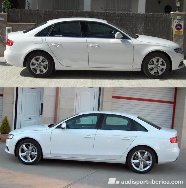

paul2008 Publicado 15 de Enero del 2009 Autor Denunciar Publicado 15 de Enero del 2009 (editado) Y con el permiso de nuestro amigo Germani me permito subir esta foto comparativa de su coche en donde se aprecia el cambio ya que el lleva la 235/45/18 con suspensión de serie. Y vamos, el cambio fue más que notable. Gracias a las fotos subidas por Xabby, esto me anima más a cambiar mis llantas. El compañero llevas llantas de serie y suspensión de serie pasando a las mismas llantas y neumaticos que yo pretendo. MENUDO PEDAZO DE CAMBIO COMPAÑEROS!!!!! Esta claro que bajando la suspensión como comenta ALBERTI 10 todavia quedaria mucho mejor pero para empezar no esta nada mal!!! Editado 15 de Enero del 2009 por paul2008 Responder
Germani Julius Publicado 16 de Enero del 2009 Denunciar Publicado 16 de Enero del 2009 Ese coche me suena... la suspensión efectivamente es la de serie, lo que el coche parece relativamente más "bajado" ya que esta medida de neumático tiene un diámetro 2cm mayor que la de serie, con lo que ganas 1cm de perfil. Este +1cm de perfil hace que la distancia entre neumático y paso de rueda sea 1cm menor, con lo que visualmente se ha bajado 1cm el coche. Personalmente no me gusta la suspensión deportiva, en mi opinión queda demasiado bajado para el tipo de coche que es, es una opinión, que nadie se me enfade que para gustos colores! A parte, comentar también que con este +1cm de perfil se gana tambien en comodidad, aunque se pierde en estética porque la llanta no se ve tan espectacular. Fotillos: Y la más espectacular: No viene al caso, pero no lo he podido evitar. Responder

Germani Julius Publicado 16 de Enero del 2009 Denunciar Publicado 16 de Enero del 2009 Gracias Germani Julius por postear, Hay una cosa que no entiendo sobre lo que comentas: A parte, comentar también que con este +1cm de perfil se gana tambien en comodidad, aunque se pierde en estética porque la llanta no se ve tan espectacular. Estas haciendo en este caso referencia al ancho del neumatico o a lo alto? Entiendo al principio de tu comentario que se gana 1cm de perfil quedando el neumatico más cerca del paso de rueda pero no entiendo esta ultima parte. Por otro lado: * Son llantas originales Audi? Donde las compraste? Precio? Referencia? * Neumaticos: Que marca has eleguido? Precio Perdona tantas preguntas compañero, espero no marearte.... Saludos!!!! Me refiero más que nada a que las llantas en 18 son más espectaculares con un neumático con poco perfil, ya que con mayor perfil no se ven tan grandes. Por ejemplo , un chrysler 300C también lleva llanta 18, pero lleva un perfil de 60 creo, o por ahi anda, es por ese motivo ke no se ve deportivo. Respecto a las preguntas, las llantas no son originales, cuando compré mi Audi (fué de los primeros, aún no había ni salido, lo compré por catalogo) la casa casi que no hacía modelos de llantas para nuestro coche (A4 y A5 tienen un buje mayor al del resto de modelos), solo las del A5 le iban bien, y no me gustaban. Las compré en Lleida, en Brico-Auto, grandes profesionales, de hecho, fue el único sitio donde sabían que el nuevo A4 llevaba buje de 66, no de 57.1 (en otras tiendas me decían que el buje era el mismo...). Aseguraros vosotros si tenéis que comprar llantas que no os las den con buje 57.1, que hay muchos sitios ke no saben ke el B8 lleva otro buje!! Me costaron 750 euros creo, son italianas, no chinas (se ve la diferencia de calidad porque las italianas no se tienen que equilibrar casi nada, mientras ke a las chinas les tienes que meter un montón de plomo para equilibrarlas). De neumáticos, llevo unos Pirelli PNero 235/45-18, me costaron de encontrar baratos porque es una medida poco habitual, y al final los encontré por 750 euros los 4, aunque en la mayoría de tiendas estaban en 250euros cada una... Saludos! Responder

Germani Julius Publicado 16 de Enero del 2009 Denunciar Publicado 16 de Enero del 2009 (editado) Gracias por le info, me viene de lujo. Ya por ultimo: QUE ET LE HAS PUESTO. El de serie es 46, no se si meter el mismo o inferior para que la llanta laga un poco hacia afuera. Que tal notas las llantas al ser replicas? En otros post la people se queja de las vibraciones de las replicas pero claro, todo depende quien fabrique las replicas. Ya entiendo a que te referias con el perfil. La cosa es que al tener la suspensión no rebajada, si metemos un perfil más bajo que 45 el diametro total del conjunto seria inferior y quedaria más espacio en el paso de ruedas. Lo dicho, muchas gracias por la info!!!! Saludos! Buuuf, me has pillado!!! no recuerdo el ET de las llantas... Audi suele montar ET35 en el resto de modelos, pero en este A4 realmente no te lo sé decir... creo que era 40 y algo pero de memoria... Referente a las réplicas, hay réplicas muy malas, tuve unas que tenías que meterles plomo por un tubo para equilibrarlas y además se les marchaba el color al limpiarlas con desengrasante... por dios qué malas... ERAN CHINAS El problema es cómo saber si son chinas o italianas. Personalmente las puse en Brico-Auto y ellos sí las tenían italianas, no he visto ningún papel que lo demuestre, de hecho porque no lo pedí, pero hay cuatro cosas que he visto en comparación con las chinas y que me aseguran a mi parecer que sí son italianas: 1. No llevaban pegatinas chinas (las chinas llevan unas pegatinas muy pequeñitas en la parte donde va el neumático). 2. Se equilibran con muy poco plomo, cosa que demuestra que son de calidad. 3. No se marcha la pintura con los desengrasantes. 4. No tienen esos pequeños defectos de fabricación que tienen todas las chinas: puntitos mal acabados de la llanta, etc. Si alguien lo quiere, le puedo dar por privado el teléfono de Brico-Auto, realmente estoy contento con ellos porque traen llantas de calidad y saben qué buje lleva nuestro coche (muchas tiendas no lo saben y te venden las que llevan el resto de Audi, y despues no te entra la llanta en el buje...). Envían a distancia. Saludos! Editado 16 de Enero del 2009 por Germani Julius Responder
