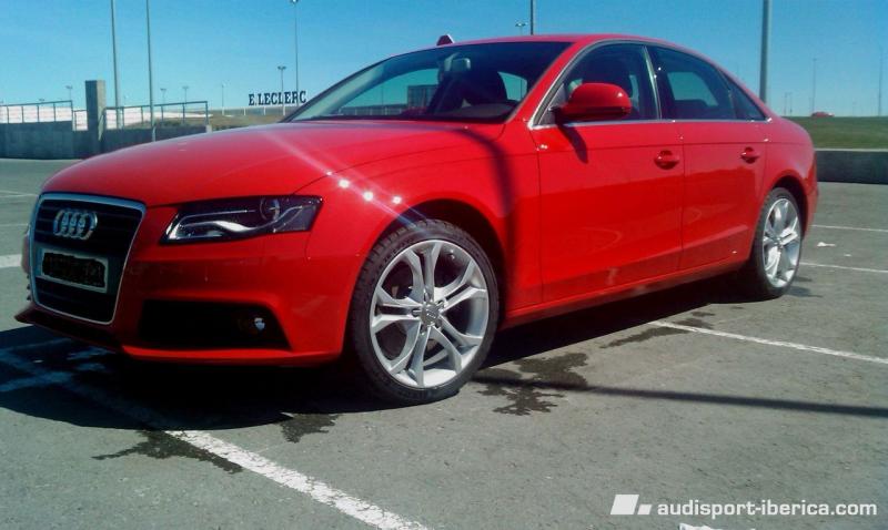

xpresso01 Publicado 25 de Marzo del 2009 Denunciar Publicado 25 de Marzo del 2009 Pues estas son las mías. Tuve duda de poner llantas originales no de audi si no de fabricante pero al final decidí ponerle unas replicas más que nada por orgullo y dar por saco a Audi que otra cosa. Van muy bien y sin ningún problema. El modelo es New S5 que ahora mismo vienen de serie en el s4. Si no fueran tan peseteros en general todos los fabricantes otro gallo les hubiese cantado. Pero me parece muy bien que la crisis les esté afectando como les está afectando. Que se joroben. Responder

Necc Publicado 25 de Marzo del 2009 Denunciar Publicado 25 de Marzo del 2009 Xpresso, me interesan tus comentarios, ¿qué sensaciones has experimentado tras el cambio del llantas originales a eśtas? Es decir, cuánto más te consume, que tal reacciona ahora, si ha perdido mucho nervio, cual es tu motor. GRACIAS. Por cierto, me encantan tus llantas, son unas muy posibles candidatas para montar en un blanquito ibis Responder

paul2008 Publicado 25 de Marzo del 2009 Autor Denunciar Publicado 25 de Marzo del 2009 Pues estas son las mías.Tuve duda de poner llantas originales no de audi si no de fabricante pero al final decidí ponerle unas replicas más que nada por orgullo y dar por saco a Audi que otra cosa. Van muy bien y sin ningún problema. El modelo es New S5 que ahora mismo vienen de serie en el s4. Si no fueran tan peseteros en general todos los fabricantes otro gallo les hubiese cantado. Pero me parece muy bien que la crisis les esté afectando como les está afectando. Que se joroben. Buenas compañero. Estas mismas replicas en 8Jx18 me venden a mi en llantasalcala por 515€ las 4 sin neumaticos. Que te han costado? Sabes en donde las han fabricado y que pesa cada llanta? Donde las has comprado? Has notado vibraciones o cosas raras? Cuanto tiempo llevas con ellas Perdón por tantas preguntas. Si me las respondes todas te invito a unas cañas Gracias xpresso01!!!!!!!!!!!!! Responder

him_marius Publicado 25 de Marzo del 2009 Denunciar Publicado 25 de Marzo del 2009 Muchísimas gracias compi, datos de estos son los más interesantes <_< Por cierto, ¿notaste mucha pérdida de prestaciones? ¿Qué sensaciones? se pierde un mínimo de potencia en salidas en parado, un poco de tirón, pero nada preocupante. Las sensaciones que ganas (estabilidad, agarre, aplomo), se notan muchísimo, totalmente recomendable. Responder

xpresso01 Publicado 26 de Marzo del 2009 Denunciar Publicado 26 de Marzo del 2009 Pues estas son las mías.Tuve duda de poner llantas originales no de audi si no de fabricante pero al final decidí ponerle unas replicas más que nada por orgullo y dar por saco a Audi que otra cosa. Van muy bien y sin ningún problema. El modelo es New S5 que ahora mismo vienen de serie en el s4. Si no fueran tan peseteros en general todos los fabricantes otro gallo les hubiese cantado. Pero me parece muy bien que la crisis les esté afectando como les está afectando. Que se joroben. Buenas compañero. Estas mismas replicas en 8Jx18 me venden a mi en llantasalcala por 515€ las 4 sin neumaticos. Que te han costado? Sabes en donde las han fabricado y que pesa cada llanta? Donde las has comprado? Has notado vibraciones o cosas raras? Cuanto tiempo llevas con ellas Perdón por tantas preguntas. Si me las respondes todas te invito a unas cañas Gracias xpresso01!!!!!!!!!!!!! Os respondo: Las llantas son italianas 18/8,y los neumáticos 225/40/18 sobre esta medida en concreto recomiendo encarecidamente paséis a 245 por que esa será mi próxima medida si queda algo de las llantas por que lleva protector de llanta este neumático pero al ser el ancho de la llanta 8 la efectividad del protector sobre 225 no es muy efectiva y ademas este 245 es un neumático acorde con lo que pone la tarjeta técnica. Los consumos no han variado,no he hecho un viaje así muy largo y que ya haya hecho con anterioridad para poder contrastar los consumos. El repris me ha subido algo no mucho pero algo sí. Y vibraciones ninguna. Por cierto, los neumáticos son Marangoni Mytos y el conjunto entero me costo 1300 euros. Un saludo a todos. Responder
