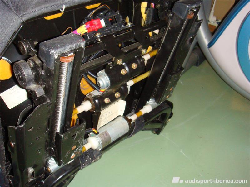

cmv Publicado 7 de Octubre del 2008 Denunciar Publicado 7 de Octubre del 2008 Bueno como muchos sabeis tengo el coche en el tapicero. Voy a ponerle cuero y cambiar los asientos del mio por los del s4 restyling. çTengo un problema: Mis asientos son normales y los nuevos el del copi es normal y el del piloto es electrico. Segun tengo entendido no tengo porblemas de guias y el del copi es plug&Play, pero el del piloto tiene su cosilla. Necesito saber si alguien ha hecho este cambio alguna vez, si el a4 viene preparado para coger los asientos electricos al suelo del coche, o si alguien tiene alguna idea. Ademas necesito la referencia de la clema del asiento electrico para meterle corriente, os pongo una foto pa que veais, de las dos es la roja, porque segun me han comentado la amarilla es del airbag y mi coche no tiene, osea que no me hace falta. Os dejo las fotos del asiento del piloto pa que veais los anclajes y la clema de la electricidad. Gracias y un saludo Responder

Rf20vT Publicado 7 de Octubre del 2008 Denunciar Publicado 7 de Octubre del 2008 Por lo que veo el eléctrico viene con las guías ya integradas en el armazón del asiento, mientras que en los manuales, las guías forman parte del piso del coche... Cosa jodida, creo... Saludos Responder
cmv Publicado 7 de Octubre del 2008 Autor Denunciar Publicado 7 de Octubre del 2008 Yo creo que las guiass traseras van metidas como el normal(circulo rojo) y tengo que buscar la manera de poner las placas en el suelo(circulo azul), sobre esas dos cosas creo que se mueve el asiento, de hecho este parece que esta hechado hacia delante. creo que una vez puestos no se mueven por las guias, no???? Saludos Responder
Rf20vT Publicado 7 de Octubre del 2008 Denunciar Publicado 7 de Octubre del 2008 Pues si, tienes razón compañero, las patas traseras van en las guías del piso :cry1: Lo único, cortar donde ancla la parte delantera del manual, y ver cómo se pueden anclar esas guías en el piso... Saludos Responder

Edistyle_rs Publicado 7 de Octubre del 2008 Denunciar Publicado 7 de Octubre del 2008 Sobre el conector he encontrado este y creo que es el que te servirá pero no lo se seguro...de todos modos, porque no haces las pruebas con unos conectores fastom? Un saludo! Responder

ttoni Publicado 7 de Octubre del 2008 Denunciar Publicado 7 de Octubre del 2008 No te lo aseguro al cien por cien pero diria que los abujeros ya estan hechos, en el elsa no lo especifica pero el etka me pone la misma referencia de la plancha donde va anclado el asiento tanto el normal como el electrico, yo tiraria la moqueta para adelante y lo comprobaria. Los tornillos el etka dice que son cilindricos de cabeza exagonal interior M8X30 referencia N90355902, las tapas de las guias son la referencia 4A0881347 01C negro satinado, si falta algo mas dimelo. saludos Responder
cmv Publicado 7 de Octubre del 2008 Autor Denunciar Publicado 7 de Octubre del 2008 Edistyle_rs dijo: Sobre el conector he encontrado este y creo que es el que te servirá pero no lo se seguro...de todos modos, porque no haces las pruebas con unos conectores fastom? Un saludo! Edy una pregunta, la que me has marcado parece la hembra que tengo yo, no??? quisiera saber cual es la referencia del macho. Un saludo y gracias de nuevo a los tres. P.D. ttoni, las tapas que yo llevo en el final de recorrido del asiento no parecen las que tu me dices, no?? ¿son otras que van en las placas que quiero anclar? Corregirme si me equivoco, necesitaria ir ala Audi y pedir: 2 tornillos hexagonales de referencia N90355902 2 tapas de referencia 4A0881347 01C 1 clema de referencia ... Responder
ttoni Publicado 7 de Octubre del 2008 Denunciar Publicado 7 de Octubre del 2008 Vamos ha ver si hechamos un poco de luz al asunto, por lo que yo he estado mirando y leyendo, tienes que hacer lo siguiente: Primero alimentar el asiento ( me refiero ha conectarlo ha 12v) i tirar las guias para adelante, son las piezas que tu has marcado con circulos y eso corresponde a la posicion numero 4 del esquema que te he mandado. Necesitas comprar 2 tornillos de la referencia N90355902, 2 tapas de las guias referencia 4A0881347 01C, la clema que tienes que comprar, no es una clema de 6 polos, en verdad son dos clemas de 3 polos, las referencias de las clemas son 1J0937713B y 1J0937714B, una de cada. Luego los pins o conectores o fastons -llamalos como quieras- que van dentro de las clemas son los siguientes: Dependiendo de la seccion del cable que vayas ha utilizar son: para cable de 1'0 la referencia es 000979133, para cable de 2'5 la referencia es 000979225 y si es para cable de 4'0 la referencia es 000979306. Haber si con esto te he ayudado en algo, saludos. Responder
Edistyle_rs Publicado 7 de Octubre del 2008 Denunciar Publicado 7 de Octubre del 2008 yo creo que tiene que ser el macho porque es el conector del cable que va al asiento y no al revés... Responder
