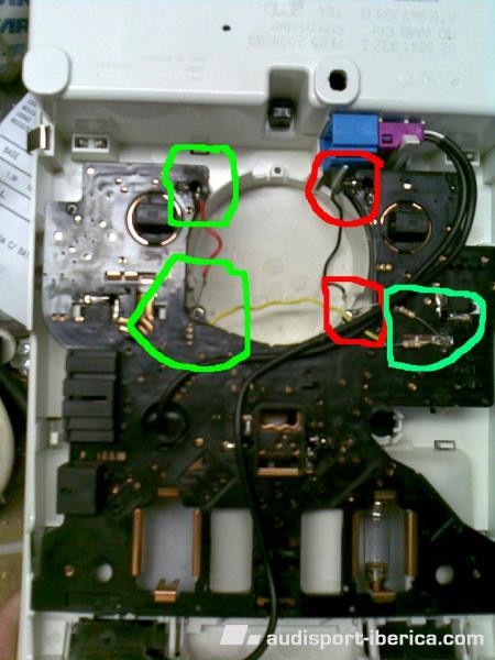

Ban Publicado 11 de Octubre del 2008 Autor Denunciar Publicado 11 de Octubre del 2008 Wueno sñores, ya tengo el punto donde conectar el positivo de los leds es este. Responder
Ban Publicado 11 de Octubre del 2008 Autor Denunciar Publicado 11 de Octubre del 2008 A ese punto se conecta dos resistencias de 1K 1/2 Watio y al otro extremo de las resistencias los leds (la parte chata) en mi caso dos leds rojos normales (no de alto brillo, brillan demasiado y no queda bien). Al otro extremo de los leds se conectan un cablecillo y cada uno al led de su lado tal como se ve en la foto, para repartir la intensidad y que brillen todos iguales. Si tienen demasiado brillo lo podeis bajar incrementando la resistencia a placer, (2K mitad de brillo etc.) Coste total de la operación 3 Euros. Responder

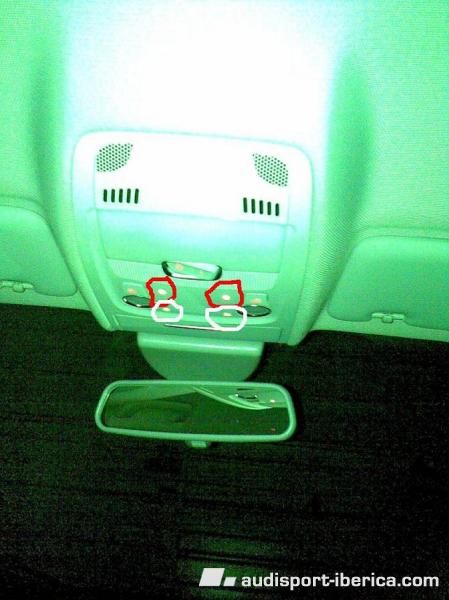

Ban Publicado 11 de Octubre del 2008 Autor Denunciar Publicado 11 de Octubre del 2008 Resultado final, siento no ser mejor fotografo. En rojo los nuevos, en blanco lo existentes. Responder

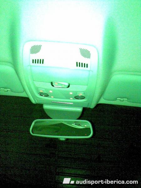

Ban Publicado 11 de Octubre del 2008 Autor Denunciar Publicado 11 de Octubre del 2008 Aqui sin marcas, el resultado queda muy majo, nadie se percata de la diferencia, pero en la palanca del cambio y alrededores se nota mas luz de noche y queda muy bien. Si alguien tiene dudas... La mas Tet... :ranting2: :clap1: :ranting2: Responder

gege77 Publicado 11 de Octubre del 2008 Denunciar Publicado 11 de Octubre del 2008 -Como tu dices, el resultado esta muy conseguido, parece que venga ASI de casa, muy chulo, lastima que no se aprecie mejor en la foto. Eres un valiente... Responder
Ban Publicado 13 de Octubre del 2008 Autor Denunciar Publicado 13 de Octubre del 2008 -Como tu dices, el resultado esta muy conseguido, parece que venga ASI de casa, muy chulo, lastima que no se aprecie mejor en la foto. Eres un valiente... Gracias Gege, es cierto en las fotos no se aprecia nada de nada, ademas soy un pesimo fotografo. Pero te aseguro que quedan de lujo, sin dar sensación de tuneado ni historias, que yo ya tengo una edad pa ir con el coche tuneado jeje. Responder

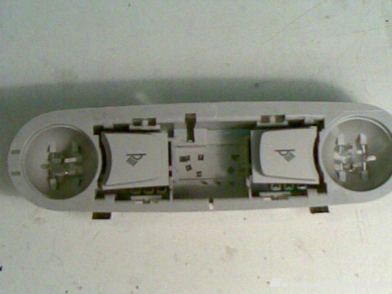

Ban Publicado 17 de Octubre del 2008 Autor Denunciar Publicado 17 de Octubre del 2008 Bueno pues ya esta todo visto y resuelto. El plafon ese de atras se desmonta facil haciendo palanca con un destornillador. A continuación se divide en dos partes (solo van a presion) y el resultado es este (sin bombillas, ya que aproveche para ponerlas de esas blancas de tepesta) Responder

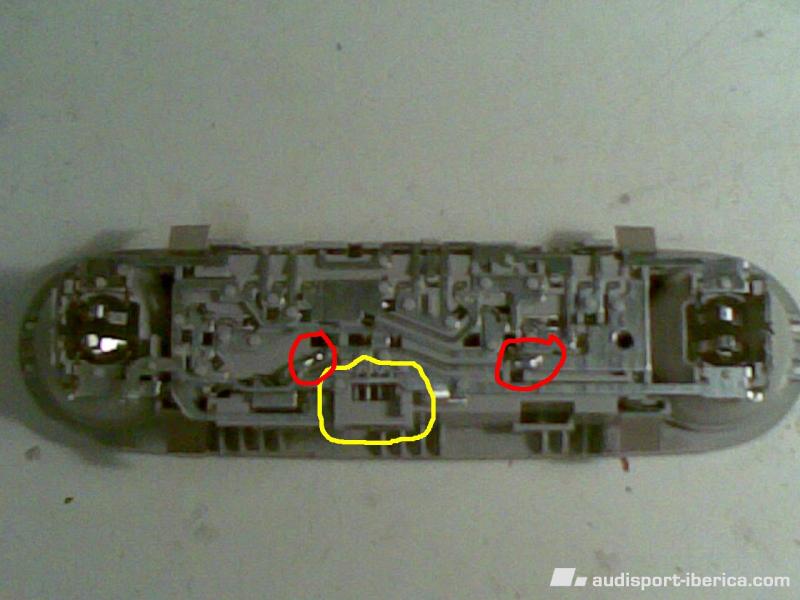

Ban Publicado 17 de Octubre del 2008 Autor Denunciar Publicado 17 de Octubre del 2008 Esta es la parte de atras del mismo chisme, hay un conector (pintado de amarillo) por donde entra la corriente, tiene cuatro pins, los de los extremos son para las bombillas, los del centro para la iluminación e los interruptores. Estos dos son los que nos interesan, ya que solo tienen tension si mestan las luces de posicion,cruce encendidas. Responder
