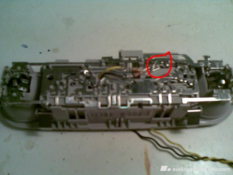

Ban Publicado 17 de Octubre del 2008 Autor Denunciar Publicado 17 de Octubre del 2008 Siguiendo esas pistas y alejandonos un poquillo del conector (no sea que lo jodamos) se hacen un par de soldaduras y se conectan a una de ellas las resistencias y a la otra un cablecillo para cada led. A continuación se pasan los cablecillos por unos agujeritos que ya existen en la placa al otro lado asi. (solo he marcado en rojo donde van las resistencias soldadas, los otros cablecillo van a otro lado como ya se ve en la otra foto) Responder

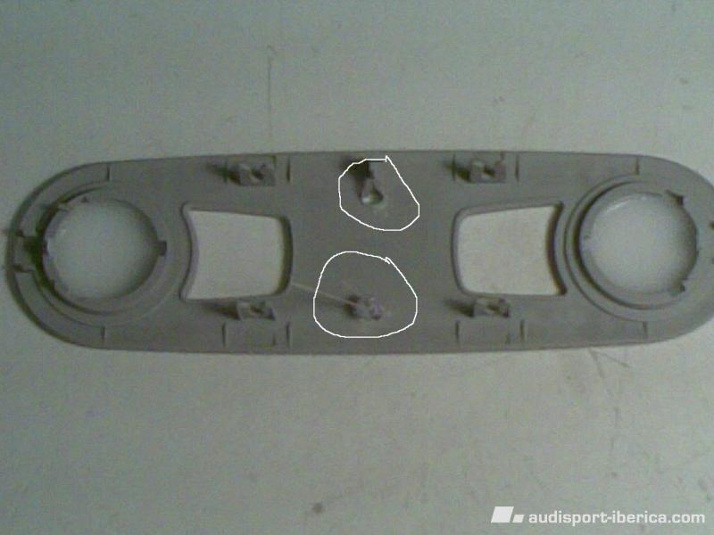

Ban Publicado 17 de Octubre del 2008 Autor Denunciar Publicado 17 de Octubre del 2008 El siguiente paso es taladrar para poner los leds, aunque el que ya hay puesto se vea blanco en realidad la luz es roja (cosas de la electronica), muy importante, poner los leds inclinados para que la luz vaya dirigida hacia los asientos (uno para cada lado ok?) y no hacia la parte central, cosa que ocurriria si los ponemos rectos, con un poco de loctite se fija y ya esta. Responder

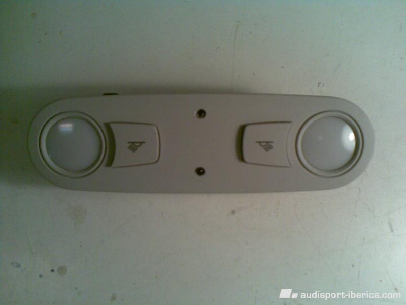

Ban Publicado 17 de Octubre del 2008 Autor Denunciar Publicado 17 de Octubre del 2008 Aqui ya esta todo puesto y montado, solo falta colocarlo en el coche. En caso de que no se enciendan recordad que los leds tienen polaridad asi que habria que cambiar los cablecillos por las resistencias y ya esta ok? Responder
