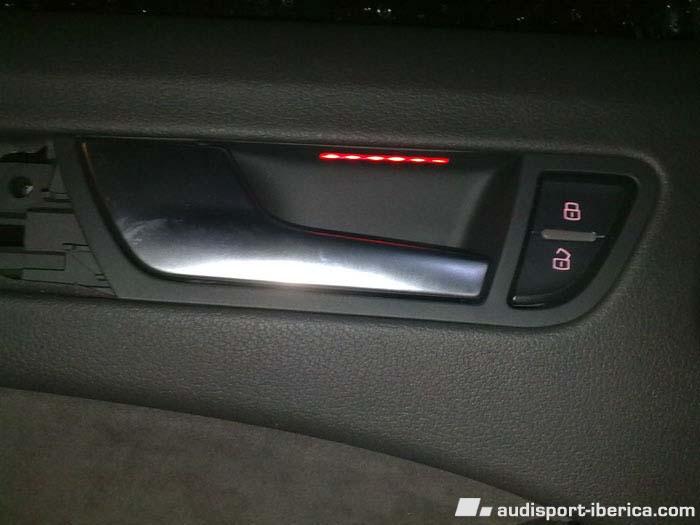

Y asi es como me ha quedado :innocent:
El cambio es sutil pero queda MUY BIEN, sobre todo cuando, de noche o en un garage, se sube al coche, alguien que no es habitual y cuando se quiere bajar no encuentra como salir :laugh:
Un "primer plano"

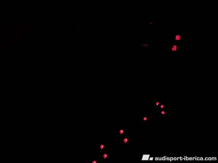

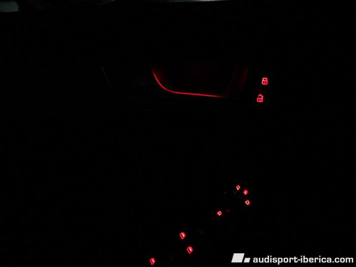

Asi se ve, si no agachamos un poco...

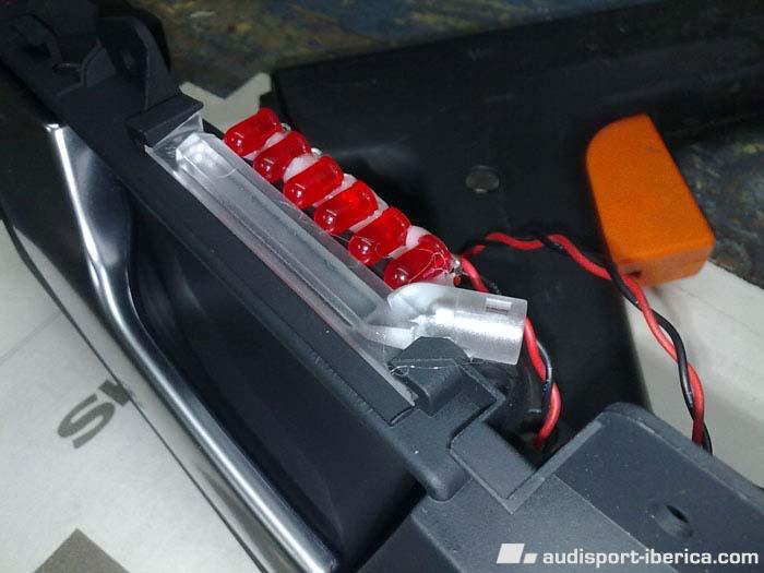

y estos son los "culpables"
Solo deciros que en las fotos no se si se aprecia bien o se ve mucha luz o poca, el nivel de luz que queramos cada uno depende de los leds que elijamos, del numero de ellos y si le añadimos una resistencia o no.
