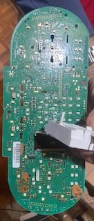

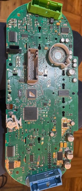

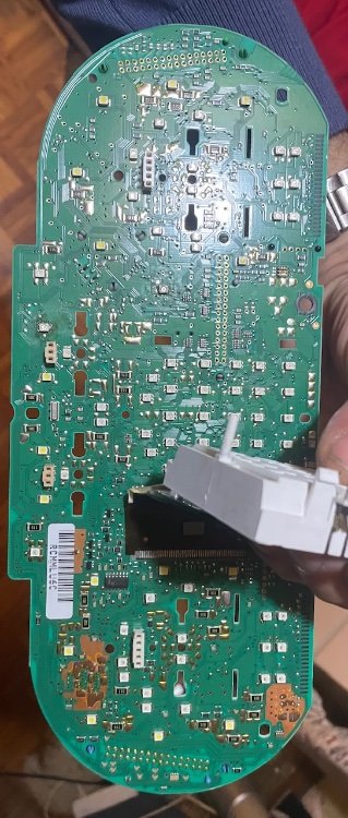

PabloFiFa Publicado 20 de Noviembre del 2024 Denunciar Publicado 20 de Noviembre del 2024 En 17/11/2008 a las 20:43, rober_kenzo dijo: Hola porque no miras un cuadro en ebay hay a patadas y como mucho te saldrian por 200 euros.Un saludo Estoy con el mismo problema, el inmovilizador, el mío es del año 2002, he comprado otro cuadro y ahora, o llevar a programar el chip de memoria que guarda los kms y el pin del inmovilizador o transplantarlo de un cuadro a otro, que sería lo más económico y que podría hacer yo mismo, el problema es que no se cual es ese chip y por más que busco en internet no encuentro esquemas ni información útil al respecto. si alguien puede echarme un cabo… Adjunto foto de la placa por ambos lados. saludos y buenas noches Responder
PabloFiFa Publicado 20 de Noviembre del 2024 Denunciar Publicado 20 de Noviembre del 2024 creo que así se verán un poco mejor. Es de un Audi tt mk1 1.8t 180cv del 11/2002 Responder
