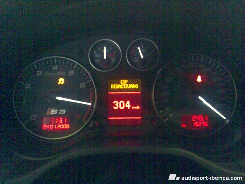

Viann Publicado 13 de Octubre del 2008 Denunciar Publicado 13 de Octubre del 2008 Yo he visto un 3 en mi digital...eso si,depues de la REVOlucion(quité el limitador tambien). Eso iba a decir yo, hay videos por ahi de S3 a 304 Km/h de digital... Responder

Valhalla Publicado 16 de Octubre del 2008 Denunciar Publicado 16 de Octubre del 2008 Yo he visto un 3 en mi digital...eso si,depues de la REVOlucion(quité el limitador tambien). Interesante. ¿Tienes que pedir que lo deslimiten al hacer la repro o se deslimita automáticamente? ¿Tiene sobrecoste? Responder
Valhalla Publicado 16 de Octubre del 2008 Denunciar Publicado 16 de Octubre del 2008 Mismamente este...PD: no soy yo.... yo me piondria el cinturon! Eso son unos 285km/h REALES. No sé si creérmelo. Supongo que todo depende de cuanto potencies el coche. Responder
MiguelS3 Publicado 16 de Octubre del 2008 Denunciar Publicado 16 de Octubre del 2008 Mismamente este...PD: no soy yo.... yo me piondria el cinturon! Eso son unos 285km/h REALES. No sé si creérmelo. Supongo que todo depende de cuanto potencies el coche. La movida de todo esto es la relacion del cambio osea hasta donde llegue la caja de cambios creo recordar que la del S3 llegaria como maximo a 286 km/h Yo el mio de serie la aguja llega a 270 que seran unos 258 de serie con el limitador sin el lo maximo que puedes llegar a cojer son esos 286 que cito ya la relacion de cambio no da mas voy a buscar los desarrollos y os los pongo. Saludos. Responder
MiguelS3 Publicado 16 de Octubre del 2008 Denunciar Publicado 16 de Octubre del 2008 No me a costado mucho encontrarlo. Caja de cambios Manual , seis velocidades Desarrollos (km/h a 1.000 rpm) 1ª 8,2 2ª 13,2 3ª 18,7 4ª 25,2 5ª 32,4 6ª 39,2 x 7000 rpm sale a 274,4 estaba equivocado segun esto el desarrollo de la caja no pasaria de 275 km/h. Responder
