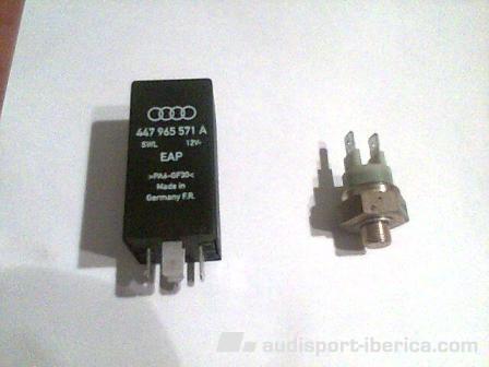

M_GORDON Publicado 8 de Octubre del 2008 Autor Denunciar Publicado 8 de Octubre del 2008 BUENO, ME RESPONDO A MÍ MISNO Relé 324, uno marrón y largo de debajod el volante. A sido quitarlo y la lampara se apagó. Lo he abierto y está quemadillo. PARA QUÉ ES? Responder

200T Publicado 8 de Octubre del 2008 Denunciar Publicado 8 de Octubre del 2008 (editado) BUENO, ME RESPONDO A MÍ MISNO Relé 324, uno marrón y largo de debajod el volante. A sido quitarlo y la lampara se apagó. Lo he abierto y está quemadillo. PARA QUÉ ES? Haber, el largo no era el del temporizador de la entrada del ventilador ? Es uno marrón de devjo del volante. A ver si por eso no me entraba la bomba auxiliar... SASTO....Se ha hablado largo y tendido. Ese relé es el temporizador de la bomba de agua auxiliar y 1ª velocidad del ventilador. Funciona con el contacto apagado únicamente.... Juer, pues te has cargado varios pájaros de un tiro ( consumo, temporizador, ventilador)...... Vale unos 70 euros en el conce... Saludos **Edito para prguntarte.....Podrias poner una foto del cable ese que dice que entra en la cja de fusible??? Yo tambien tengo uno y creo que es una ñapa...... Gracias Editado 8 de Octubre del 2008 por 200T Responder
M_GORDON Publicado 8 de Octubre del 2008 Autor Denunciar Publicado 8 de Octubre del 2008 BUENO, ME RESPONDO A MÍ MISNO Relé 324, uno marrón y largo de debajod el volante. A sido quitarlo y la lampara se apagó. Lo he abierto y está quemadillo. PARA QUÉ ES? Haber, el largo no era el del temporizador de la entrada del ventilador ? Es uno marrón de devjo del volante. A ver si por eso no me entraba la bomba auxiliar... SASTO....Se ha hablado largo y tendido. Ese relé es el temporizador de la bomba de agua auxiliar y 1ª velocidad del ventilador. Funciona con el contacto apagado únicamente.... Juer, pues te has cargado varios pájaros de un tiro ( consumo, temporizador, ventilador)...... Vale unos 70 euros en el conce... Saludos **Edito para prguntarte.....Podrias poner una foto del cable ese que dice que entra en la cja de fusible??? Yo tambien tengo uno y creo que es una ñapa...... Gracias Kaixo, he ido al desguace pero nasti, no había ninguno. Ahora que lo pienso, el tema de la batería empezó cuando le conecté la bomba de recirculación que compré (de desguace, claro) Juer, 70 napos! no hay manera de repararlo? le he visto una resistencia quemada y un poco la placa de montaje. Todo lo demás parece estar bien. AY QUIEN FUERA ELECTRÓNICO. Tal vez intente repararlo. NOTA: puedo conducir así, no? PD: c*** tal vez por eso desde hace 1 mes me suba un pelín la temp del agua Responder
