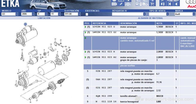

Santoss Publicado 8 de Octubre del 2008 Denunciar Compartir Publicado 8 de Octubre del 2008 Buenas tardes, tengo un ruidito al arrancar y en el foro de mecanica que comentan que se arregla engrasando el motor de arranque, asi que si alguien es tan amable y me pone una imagen de localizacion, ya que no soy muy esperto, lo agradeceria. Un saludo Es un A3II Sportback 1.6FSI 115cv del 2006. Gracias Responder Enlace al comentario Compartir en otros sitios web More sharing options...

A3.8p_fernan Publicado 8 de Octubre del 2008 Denunciar Compartir Publicado 8 de Octubre del 2008 poned una captura de su motor y se lo señalamos. eso es el motor de arranque en si. Responder Enlace al comentario Compartir en otros sitios web More sharing options...
Santoss Publicado 8 de Octubre del 2008 Autor Denunciar Compartir Publicado 8 de Octubre del 2008 Si, lo que busco es la localizacion en sí, pero gracias por la aportacion. Ayuda please. Responder Enlace al comentario Compartir en otros sitios web More sharing options...

JuanjoA3 Publicado 9 de Octubre del 2008 Denunciar Compartir Publicado 9 de Octubre del 2008 Pues nose si con foto o sin foto seria mejor, pues tu miras el coche de frente, y a la derecha esta la caja de cambios, ke suelen tener carcasa de aluminio (plateada), pues te fijas bien, y donde veas ke entra como a la caja desde el motor un mazakote negro como un cilindro con 2 cables, pues es eso. Saludos Responder Enlace al comentario Compartir en otros sitios web More sharing options...
