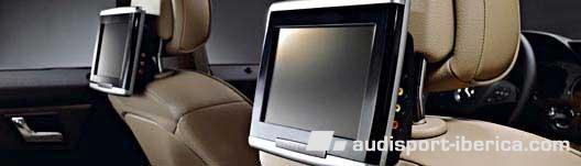

Por poner otro ejemplo, el funcionamiento del sistema opcional RSE de entretenimiento para las plazas traseras del Mercedes GLK es como el del BMW X6, pero con dos pantallas en el respaldo de los asientos delanteros, a las que se conectan las fuentes de reproducción y los auriculares, sin que exista la posibilidad de que el sonido de la fuente se escuche a través de los altavoces del coche:

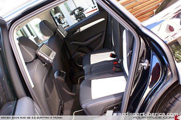

No las vale, LM_1970. He encontrado fotos del sistema RSE que puede montar como accesorio el Q5; es original la posición de las pantallas, pero encuentro que la posición de las pantallas en otros coches da más sensación de seguridad respecto a los ocupantes de las plazas traseras en caso de colisión, y quedan menos en el paso para acceder y salir del coche:

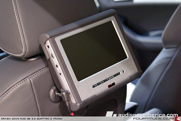

En esta segunda foto podemos comprobar el detalle del anclaje y del cable de corriente que va a la toma del respaldo de los asientos delanteros, que es lo que incluye la opción "PREPARACIÓN PARA EQUIPO RSE":
