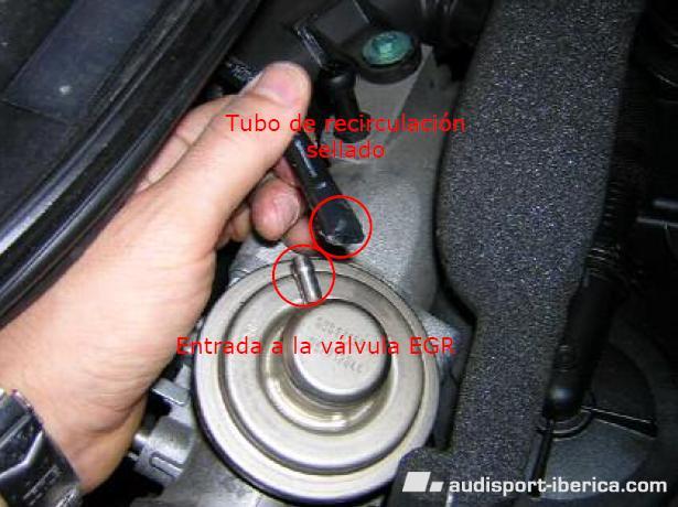

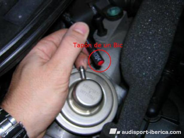

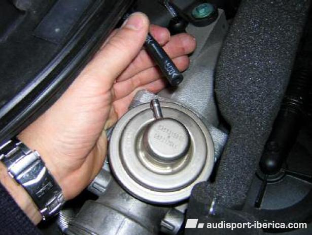

bocayna Publicado 10 de Octubre del 2008 Denunciar Publicado 10 de Octubre del 2008 Hola Perico, Yo te recomendaría que la anulases electrónicamente, pero si quieres hacerlo manuelmente sólo debes quitar el tubito que entra en la válvula y taponarlo. Puedes utilizar el tapón que se encuentra en la parte trasera de los bolis BIC que tiene la medida perfecta. Pones el tapón y lo sellas bien con cinta aislante. Luego sujetas bien el tubo con cinta a cualquier parte del motor para que no esté suelto. Ahora sella con cinta la entrada de la válvula dónde estaba antes el tubo y ya tienes anulada la EGR. Pero insisto, es mejor anularla electrónicamente. Saludos Responder

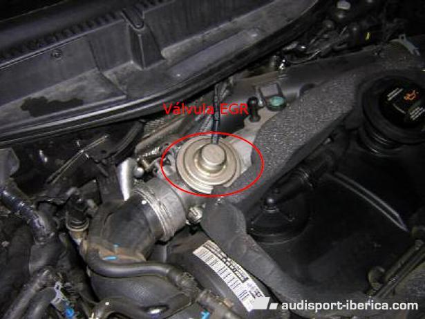

Perico22 Publicado 11 de Octubre del 2008 Autor Denunciar Publicado 11 de Octubre del 2008 Si, pero donde se encuentra la válvula, he mirado en el foro y no encuentro fotos y no puedo subir fotos del mío. A ver si alguien me lo puede decir ó mandar una fotillo. Gracias. Responder
bocayna Publicado 11 de Octubre del 2008 Denunciar Publicado 11 de Octubre del 2008 Aquí tienes unas fotos. Son de un Leon TDI pero seguramente en el tuyo sea igual o muy parecido Responder
bocayna Publicado 11 de Octubre del 2008 Denunciar Publicado 11 de Octubre del 2008 otra más Responder
Perico22 Publicado 14 de Octubre del 2008 Autor Denunciar Publicado 14 de Octubre del 2008 Gracias Bocayna, pero no es igual, en el mío no se vé un pimiento. Responder
oalpick Publicado 14 de Octubre del 2008 Denunciar Publicado 14 de Octubre del 2008 Creo que en el B7 la disposición y el tipo de egr es distinta, va refrigerada por agua, y también creo que lleva algo más de electrónica. Pero si pones fotos nos aclaramos todos algo más. Saludos. Responder
