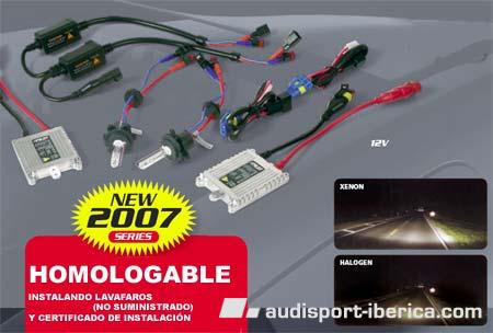

Franky65 Publicado 22 de Octubre del 2008 Denunciar Publicado 22 de Octubre del 2008 Earenas mira si tus faros llevan homologacion para xenon (DC) Si es asi estan homologados para llevar Xenon. Los faros pueden estar homologados, las bombillas también..... pero es necesario homologar la instalación. Aquí podemos ver los xenon, que venden en una conocida tienda (totcar.es) pone claramente que son homologables, y que hacen falta lavafaros y certificado de la instalación. Curiosamente no pone nada del regulador de altura, quizás no sea del todo necesario. Quizas si los faros se dejan permanentemente en la posición más baja posible y se anula el regulador sea suficiente (....la verdad no lo se). Responder
