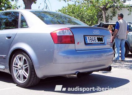

Jdokers Publicado 8 de Enero del 2009 Denunciar Publicado 8 de Enero del 2009 El escape estara homologado siempre y cuando no vacies catalizadores para el sonido ni modifiques la estructura en si del original, es decir, si en un a3 va el silencioso transversal, tendrias q montar un escape transversal, yo tengo uno de doble salida con las salidas del rs4, lo monte en DURAMAS y ellos mismos te dan el papelito como que esta homologado. Un saludo!! Responder

allblack Publicado 9 de Enero del 2009 Denunciar Publicado 9 de Enero del 2009 tu compras un escape homologado para tu vehículo (presentas factura descriptiva o una hoja de especificaciones con datos, numero de serie etc), a eso le sumas un certificado de instalación por parte del taller donde lo montes y tercer paso vas a un laboratorio de homologación. Responder
