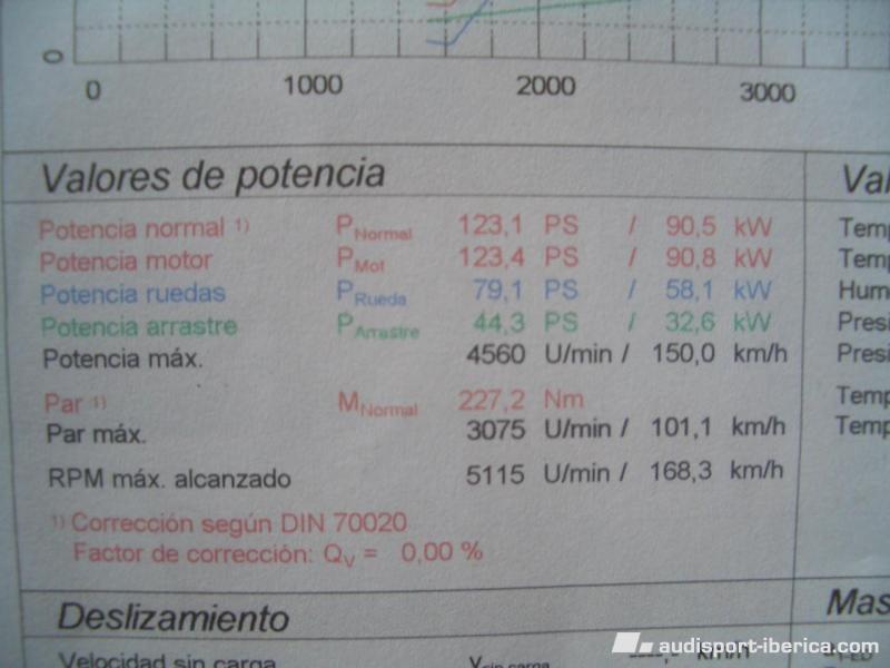

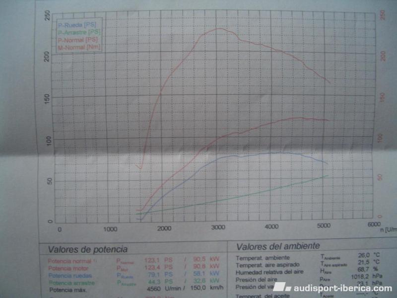

Hola chicos,necesito ayuda,haber si alguien me puede ayudar antes de tener que dejarlo en el taller y me dejen los bolsillos vacios.
Os cuento,probando el coche note que en 4ª y 5ª marcha de vez en cuando da tironcillos a partir de las 3000 rpm. en adelante,en 1ª y 2ª no lo hace y en 3ª un poco,y aparte notaba como que no tiraba mucho para tener 174 cv,pero bueno pense que seria por el peso y por el quattro,pero cual a sido mi sorpresa que lo hemos metido en banco de potencia y faltan nada mas y nada menos que 50 cv,si,si,solo da 123,4 y daba los tirones que yo notaba en carretera,asi que algo no va bien.
Que creeis que puede ser?Bujias?Inyectores?caudalimetro?

Decir tambien que el tio no lo paso de 5115 rpm porque no valia la pena ya que cada vez daba menos caballos.
En la grafica se ve justo donde empezo a dar tirones,a las 3300 rpm. y luego de 4200 a 5000 rpm. otra vez,va subiendo y bajando la potencia de 120,121,122,121,122,120,121.
Haber si alguien sabe que puede ser y si noes mucho lo arreglo yo mismo.
