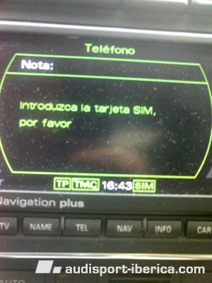

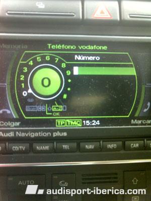

Hola, tengo un Audi A4 B7 con RNS-e y BT de origen. Tb tengo volante multifuncion. El movil que tengo es un V3x. un dia decidi parchear el navegado y poner el SDS. el caso es que lo consegui (menuda pasada) pero la cuestion es que no he conseguido hacer funcionar el movil en el navegador, me sale el simbolo SIM. la cuestion es que antes de activar el SDS, la tecla SPEAK funcionaba pero la gestionaba el modulo de Bluetooth. Ahora con el SDS, deberia gestionarla el propio RNS-E, pero no lo he conseguido. El codigo que le introduzco mediante VAG al modulo 77, es el 01805 .. pero hay una cosa que me mosquea, que no puedo introducir el codigo 11805, si creo que la cosa estará relacionada con este numerito que si no me equivoco es el que dice que tienes un RNS-e HIGH (que x cierto el mio es un H55) y la centralita bluetooth creo que acaba con E ... Tambien he decir que en el FIS me descarga la agenda y puedo llamar (solo con el volante) y responder llamadas (en navegador y volante)...
haber si alguien puede aportar luz a este tema ... por cierto tb puente el tema del micro y perfecto ..... :laugh:

Hola, pues haber ... La tecla speak funciona para todas las opciones menos para el telefono ... osea .. para el rns-e en este caso el telefono no lo reconoce, o lo reconoce pero no puede acceder a la tarjeta (simbolo sim) Esto ultimo depende de :

de serie me venia la opcion 2 ... pero toqueteando creo que ahora tinen o el 5 o el 7 no me acuerdo. Otra cosa que he detectado, actualmente, si me llaman y descuelgo en el rns-e aparece la ruleta de los numeros, pero al colgar desaparece... conclusion.. .ahora tengo SDS pero no puedo decirle comandos para el telefono (me cancela directamente). antes no tenia el SDS, pero podia decir comandos para el telefono aunque lo de la ruleta de los numero tampoco podia ...
Las barras de cobertura no me salen ... la verdad es que solo me han salido una vez durante unos segundos ...
Esto tiene que tener solucion fijo ... :drooling: :drool:

Hola, el puenteo si que lo he realizado .. .de hecho el SDS funciona para todas las opciones (navi,radio ..), pero cuando apreto en la tecla TEL, aqui no hay opcion que valga, es decir cualquier cosa que diga me dice cancelar.
Con respecto al INTERFACE BLUETOOTH # 77, la codificacion seria esta: 0011805, el primer 1 no puedo guardarlo ... mas arriba comentan que esto depende de la centralita bluetooth que tenga que en mi caso es la acabada en E. El parche del SDS tambien esta introducido en el navi ... No se hay algun truco para poder introducir el maldito 1 o realmente en mi centralita no se puede ... Con respecto a la codificacion del navegador me da que tengo esa, aunque no estoy seguro (ya que he probado muchas combinaciones diferentes y ahora no puedo comprobarlo) ... :cfsd1:
por cierto como comento tengo el hardware H55 y ya me venia de serie el modulo bluetooth y el RNS-E ... Por cierto me da que en el reposabrazos debia de tener una toma de telefono o algo parecido (pq ahora de hecho hay una especie aparato). De hecho la configuracion inicial que tenia el navegador era :
0301215
Con respecto al INTERFACE BLUETOOTH # 77, la codificacion seria esta: 0011805, el primer 1 no puedo guardarlo ... mas arriba comentan que esto depende de la centralita bluetooth que tenga que en mi caso es la acabada en E. El parche del SDS tambien esta introducido en el navi ... No se hay algun truco para poder introducir el maldito 1 o realmente en mi centralita no se puede ... Con respecto a la codificacion del navegador me da que tengo esa, aunque no estoy seguro (ya que he probado muchas combinaciones diferentes y ahora no puedo comprobarlo) ... confused1.gif
0301215
Me temo que la centralita no soporta el confort y si quieres disfrutar de ello, no te queda mas que cambiarla.
La configuración a la que haces referencia, efectivamente indica que tenia instalada toma de telefono (Mobile phone preparation (Temic - Speisesp. Microphone inactively) ), lo que no tengo muy claro es si con las codificaciones anteriores, esta quedaria anulada.
Salu2,
Karburo
OK, pues nada gracias por contestar .. ¿me prodiais dar alguna referencia de centralitas bluetooh que si soporten el confort?
un saludo..
lo que yo te comento es por experiencia ,porque estoy en una situacion parecida a la tuya
no he podido colocar el 1 en la codificacion del Bt ,no me lo soporta la version de la centralita ,es mas he ido al conce para que me lo codificaran ellos por si yo metia la pata ,cuando compre la cuna para colocar el telefono ,
yo queria sacar en el navegador la ruleta para marcar y guardar agenda ,y la sacaba pero al marcar me daba error
para que te salga la barra de cobertura yo tengo colocado un 7 ,tengo soporte para telefono aparte del Bt

prueba a cambiar valores en este apartado del navegador a ver que sale ,recuerda que para que hagan efecto devera de resetear el rns-e cada vez que cambies algo ,sino te volvera loco
para el el Bt con la codificacion 01805 es la correcta .no le des mas vueltas

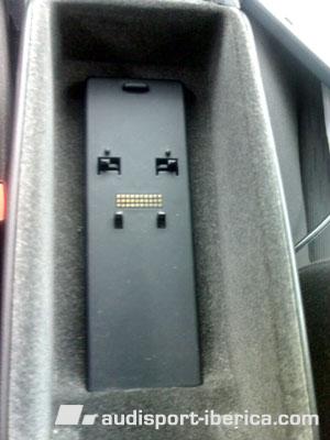

puedes poner una foto de lo que tenias en el reposabrazos para el telefono.?

Hola, adjunto fotos
