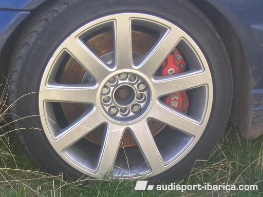

manel123 Publicado 11 de Octubre del 2008 Denunciar Publicado 11 de Octubre del 2008 buenas queri saber si me entrarian unas llantas imola de 225/40/18" de 5 tornillos ??? Responder
GringoSB Publicado 13 de Octubre del 2008 Denunciar Publicado 13 de Octubre del 2008 Pues depende de la tornilleria (de la distancia entre tornillos)y del ET Responder
coronel7 Publicado 13 de Octubre del 2008 Denunciar Publicado 13 de Octubre del 2008 buenas queri saber si me entrarian unas llantas imola de 225/40/18" de 5 tornillos ??? si son tornilleria 5x112, si. estas son esas medidas y agachao. Responder
BoR Publicado 14 de Octubre del 2008 Denunciar Publicado 14 de Octubre del 2008 Las de mi firma son 8Jx18 ET 42 y he tenido que poner separadores de 6mm detrás y delante. Delante me pegan un pelín en la aleta, pero poco a poco va abriendo y pega menos. S2 Responder
Gozzu Publicado 18 de Octubre del 2008 Denunciar Publicado 18 de Octubre del 2008 yo monté 8.5x18 et 35 y sin problema Responder
Carmelo Publicado 19 de Octubre del 2008 Denunciar Publicado 19 de Octubre del 2008 buenas queri saber si me entrarian unas llantas imola de 225/40/18" de 5 tornillos ??? si son tornilleria 5x112, si. estas son esas medidas y agachao. Pues en la foto esas RS4 parecen de 17".... o esa impresión me da por el perfil del neumático.... Responder
Jade Publicado 19 de Octubre del 2008 Denunciar Publicado 19 de Octubre del 2008 Yo tuve unas puestas y no me rozaban en ningun lado. Eso si, si no lo tienes bajado parece un Allroad Responder
BoR Publicado 22 de Octubre del 2008 Denunciar Publicado 22 de Octubre del 2008 yo monté 8.5x18 et 35 y sin problema Curioso... Responder
him_marius Publicado 22 de Octubre del 2008 Denunciar Publicado 22 de Octubre del 2008 se supone q cuanto MENOS 'ET' MÁS sobresale la rueda, no? :crying_anim: Responder
