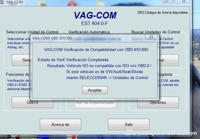

laly Publicado 11 de Octubre del 2008 Denunciar Publicado 11 de Octubre del 2008 hola gente: cuanto tiempo sin escribir jejejej, bueno pues resulta que nos hemos comprado un cablecito y a mi me tiene frita, no se si no lo entiendo o no se por que leches no funciona asi que os pongo lo que me pone y a ver si me ayudais y decis com puedo hacer que funcione. Mi coche es un a4 b6 1.9 tdi por si sirve de referencia. Responder

Tolo Publicado 11 de Octubre del 2008 Denunciar Publicado 11 de Octubre del 2008 Vete al último "apartado", de los 6 que tienes en el menú principal. Hay un test del cable, puede ser que tengas mal el puerto COM. Responder
Mark Publicado 13 de Octubre del 2008 Denunciar Publicado 13 de Octubre del 2008 No te asustes Laly. Los cables se bloquean electronicamente si se utiliza una version diferente a la recomendad. Si no lo has hecho, no tienes porque preocuparte. Si el cable es Serial Port, es un KK/L, totalmente valido para tu coche al ser del 2001. Valida lo que te dice Tolo, haz el TEST del OBD. Saludos. Responder
laly Publicado 13 de Octubre del 2008 Autor Denunciar Publicado 13 de Octubre del 2008 los puertos los encuentra,funciona en el tres y en el cuatro pero creo que sale no es lo que tiene que salir hay mucho no.... esto es lo que sale.... por que sle eso?? Responder
Tolo Publicado 13 de Octubre del 2008 Denunciar Publicado 13 de Octubre del 2008 Si dice "Desarrollado por RossTech: NO" Será un poco piratilla el cable. Pero eso tampoco creo que sea tan importante. Vete a lo seguro, prueba en el primer apartado de leer las averías del motor, la dirección 1. A ver si funciona. Responder
