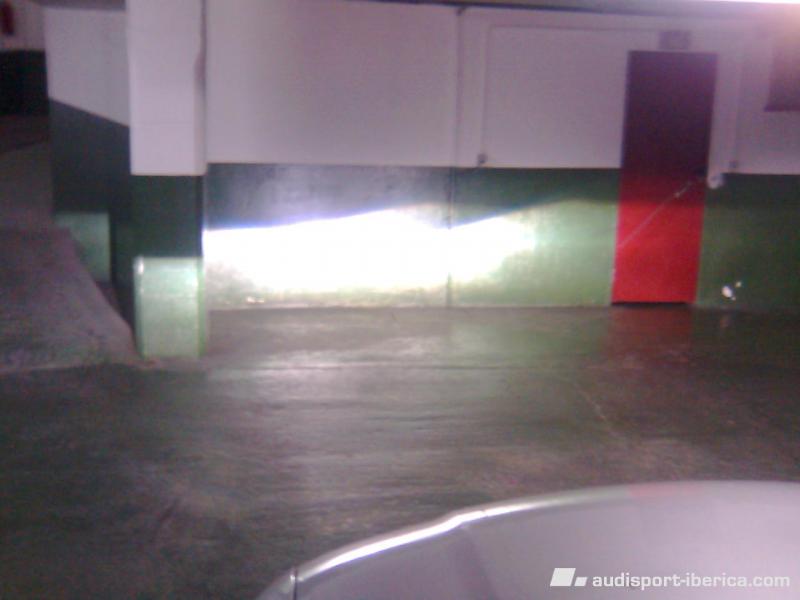

ganchitos Publicado 20 de Octubre del 2008 Autor Denunciar Publicado 20 de Octubre del 2008 Perdon, pero es que la rapidez e inexperiencia... Responder

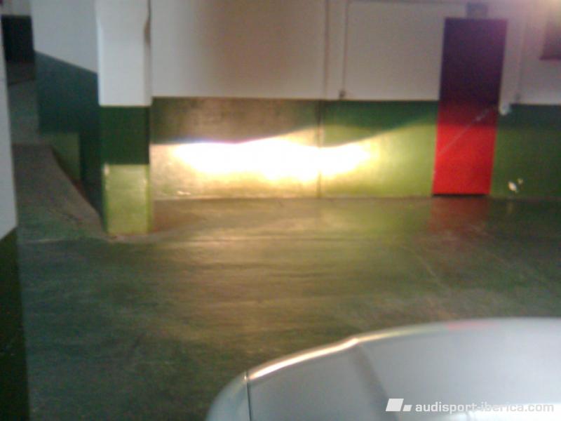

ganchitos Publicado 20 de Octubre del 2008 Autor Denunciar Publicado 20 de Octubre del 2008 Otra más pero con.. Responder

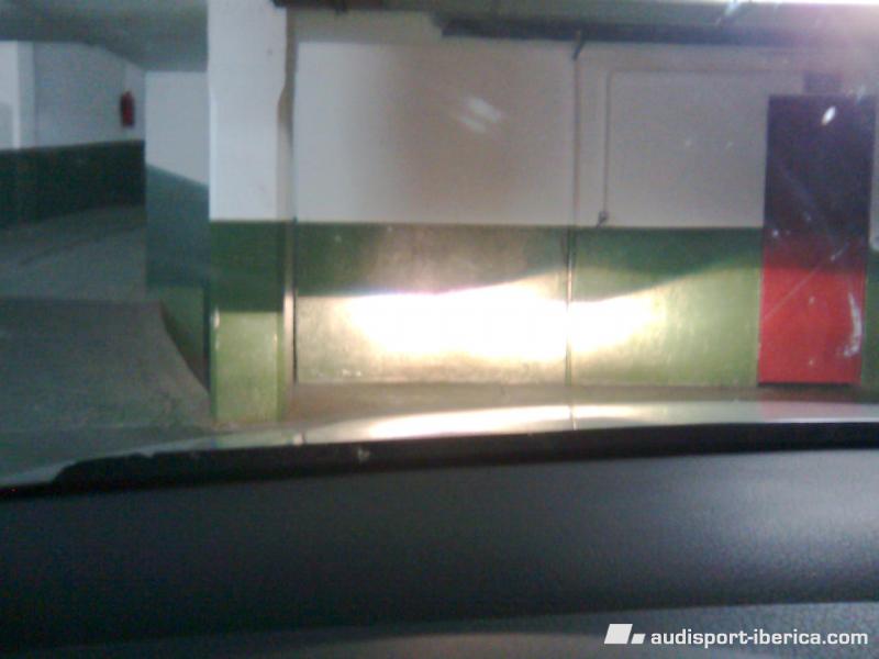

ganchitos Publicado 20 de Octubre del 2008 Autor Denunciar Publicado 20 de Octubre del 2008 Otra más para comparar, sin.. Responder

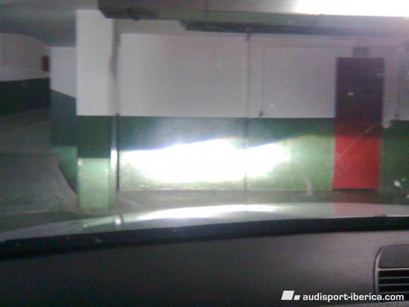

ganchitos Publicado 20 de Octubre del 2008 Autor Denunciar Publicado 20 de Octubre del 2008 Y la última con xenon. Responder
PatatA4 Publicado 20 de Octubre del 2008 Denunciar Publicado 20 de Octubre del 2008 vallaaaaaaaaa!!!!!!!!!! gracias por las fotos Pues si que se nota cambio... te ha costado mucho montarlo??? has forrado algo al final???? Saludotessssssssss Responder
