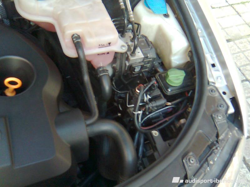

ganchitos Publicado 22 de Octubre del 2008 Autor Denunciar Publicado 22 de Octubre del 2008 Sinceramente, vosotros creeis que tal como lo he dejado alguien se puede quejar.Ahora mirad. Responder

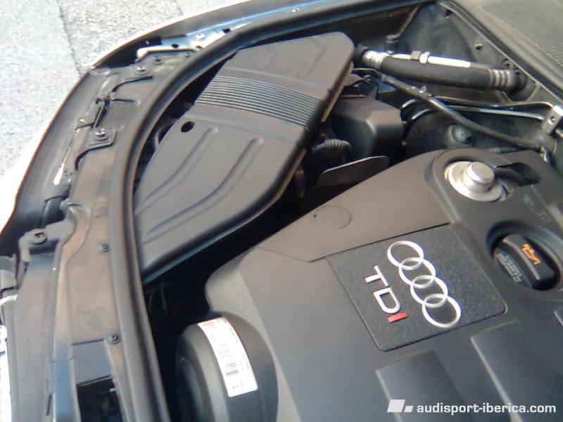

ganchitos Publicado 22 de Octubre del 2008 Autor Denunciar Publicado 22 de Octubre del 2008 Y seguid mirando Responder

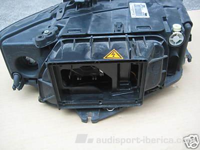

ganchitos Publicado 22 de Octubre del 2008 Autor Denunciar Publicado 22 de Octubre del 2008 Y otra Responder
javierd Publicado 22 de Octubre del 2008 Denunciar Publicado 22 de Octubre del 2008 Bueno como veo que a alguno os puede interesar os cuento mi pequeña experiencia haciendo brico. Comencé con el faro del lado del conductor, hay que sacarlo para poder trabajar mejor, lleva dos tornillos arriba que hay que quitar y otros dos abajo que hay que AFLOJAR, pues como los quites...., sacas el faro hacia afuera y desconectas las conexiones que lleva (en teoría son de las de apretar en el centro y tirar del plástico hacia afuera, pero a mi se me resistieron y me llevó un rato), con el faro fuera, quitas la tapa de plástico negro que va con un clip y ahí debajo está la lámpara que has de sustituir por la nueva de xenon. A la tapa esa le tienes que hacer un agujero, que de la casa recomiendan de 25 mm, pero con 22 ya te llega y con una lima le abres un poco en un lado pues para poder pasar un conector que va al balastro. colocas el cableado por el agujero que has hecho pones la lámpara de xenon y la conectas, cierras tapa de plástico con el clip y conectas al balastro(vamos a probar: coloca el balastro lejos de la centralita, apoyado sobre el radiador) y encendemos las luces del coche, posición y luz de cruce y tachán, ya tiene que funcionar. Ahora viene colocar el balastro, yo este, después de haber colocado el faro busqué un hueco que viene con el manojo de cables que van al faro, entre el faro y la centralita del abs, que además tiene hueco y ahí lo fijé con las bridas. Del lado del acompañante es lo mismo, pero en este ya no saqué el faro del todo, viene algo mejor, el problema es que tienes que quitar la entrada del aire para el filtro, dos tornillos y buscar sitio para fijar el balastro y que no se mueva, pero con varias abrazaderas que trae lo hice y listo, cierras y a funcionar. Perdonad por el rollo pero... Saludos Graias por la info parece sencillo yo tengo un b7 sabes si tendre que pasar el vagcom??? gracias buena ñapa s2 Responder
navarrico Publicado 22 de Octubre del 2008 Denunciar Publicado 22 de Octubre del 2008 Y seguid mirando Me parece fantástico como lo has puesto, pero el del lado del conductor se ve claramente. Había un post por ahí diciendo que se podía camuflar el balastro debajo del faro... No se si alguien más habil que yo lo puede recuperar. Por mi parte lo has dejado estupendo de verdad pero no se si en un itv que ven miles de coches se darían cuenta y te dirían algo. Yo no tengo puesto ya el xenon por éso,. Por miedo a la itv. Responder

ganchitos Publicado 23 de Octubre del 2008 Autor Denunciar Publicado 23 de Octubre del 2008 Vereis la cuestion es que ahora que tengo el xenon instalado y funcionando genial he visto que la luz de posicion queda de distinto color y puede llamar la atención un poquillo (más que nada a la "meleteríca") y que hay unos leds que dan el aspecto del xenon pero me mosquea que estos si puedan dar fallo de luz fundida, ¿alguien los ha puesto? y que me diga que tal van, creo que son lámpara w5w y en xenon serían de 1w, espero que alguien los haya puesto y comente. Alguien preguntaba por el b7, perdona no puedo ayudarte, el mio es b6 y no se en ese como van. Saludos Responder

JUAMPA Publicado 25 de Octubre del 2008 Denunciar Publicado 25 de Octubre del 2008 (editado) esta es el hueco al que me referia para poder poner los balastros o transformadores y que parezcan del mismo faro Editado 25 de Octubre del 2008 por JUAMPA Responder
mucho guille Publicado 25 de Octubre del 2008 Denunciar Publicado 25 de Octubre del 2008 yo los llevo debajo del faro los balastros,por lo menos los mios llevan un cajetin,en cuanto a las itv,en algunas los pasan y en otras no,en las que si,solo piden que esten bien regulados y no deslumbren,y la guardia civil no se suele meter a no ser que den mucho el cante,me refiero a muy azules o un coche antiguo con xenon,aparte que tambien en la itv me dijeron que el faro tenia que estar preparado,osea que llevase lupa(elepsoidal).B6 SI,B7 NO. Responder
