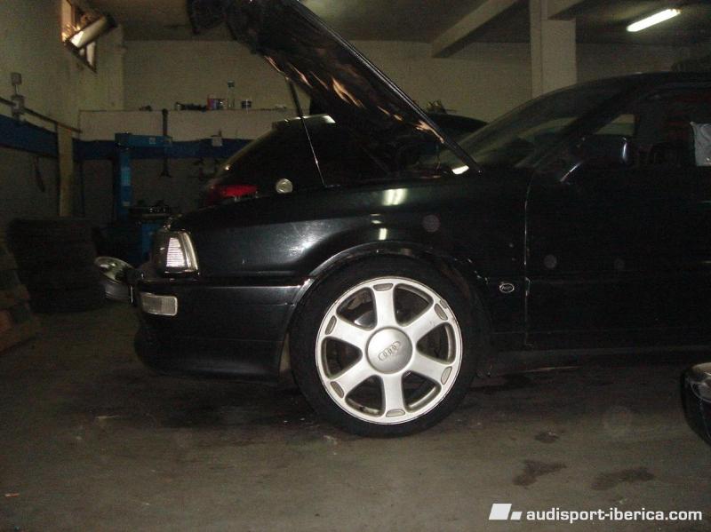

tajgreidotu Publicado 14 de Octubre del 2008 Autor Denunciar Publicado 14 de Octubre del 2008 Esta, aunque salga algo mal, es para que veais como quedan al ras de la aleta Responder

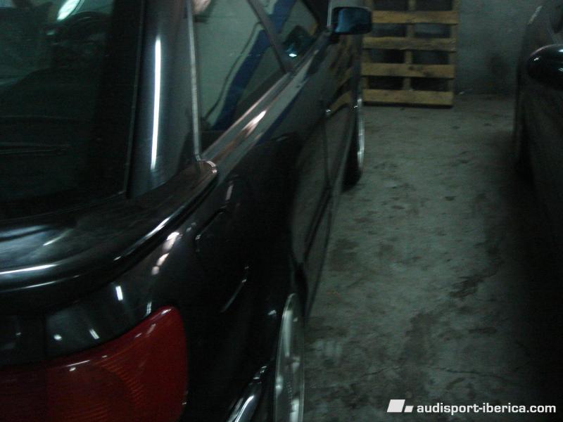

tajgreidotu Publicado 14 de Octubre del 2008 Autor Denunciar Publicado 14 de Octubre del 2008 (editado) Y esta me encanta. Queda algo separado de la aleta por delante, pero detras queda todavia mas bajo.....Impresionante Editado 14 de Octubre del 2008 por tajgreidotu Responder
SportQuattroLOVE Publicado 14 de Octubre del 2008 Denunciar Publicado 14 de Octubre del 2008 Esas avus del S8 me chiflan para el S2... <_< Responder
tajgreidotu Publicado 14 de Octubre del 2008 Autor Denunciar Publicado 14 de Octubre del 2008 Esas avus del S8 me chiflan para el S2... Y a mi! jejejeje A ver si poco a poco van cuadrando las cosas y anda como dios manda el carrito! Responder
lagarto Publicado 14 de Octubre del 2008 Denunciar Publicado 14 de Octubre del 2008 Muy wapas Responder
M_GORDON Publicado 15 de Octubre del 2008 Denunciar Publicado 15 de Octubre del 2008 Muy bonitas, preciosas. A mí me las ofrecieron cuando ya tenía las RS6 y claro no podía. Luego vendí las RS6 y me quedé con ganas. Tengo un proyectito en mente y no puedo cursarlo sin ellas, QUÉ RABIA!! Y ya no las encuentro Responder
