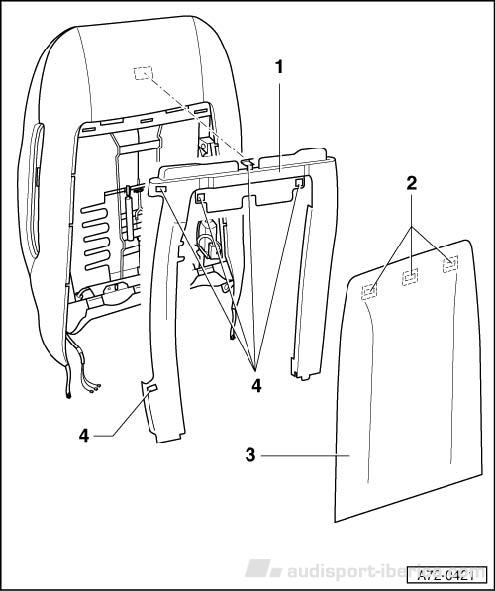

Protector del respaldo: desmontar y montar
1 - Marco del
respaldo
2 - Presillas de
alambre (3 x)
3 - Cubierta del
respaldo
Desmontaje:
– Desprender
las presillas
de alambre -
2- (3 x) del
protector del
respaldo -1- .
– Retirar hacia
arriba el
protector del
respaldo -3-.
Montaje:
El montaje se
realiza en orden
inverso de
operaciones.
4 - Clips (5 x)

Como ya te he comentado en un privado, .... gracias, lo intentaré mañana y ya posteo resultado !!!
¡¡¡¡ Por fin !!!! Hecho.... :lol2:
La verdad, me da hasta vergüenza decirlo, era lo más fácil del mundo: apretar el respaldo "fuerte" hacia dentro y moverlo hacia la DERECHA (pentax, llevabas razón en todo menos en la dirección :lol2: ) Sale en 2 segundos.
Muchas gracias por la ayuda, Juantko, Karburo, pentax :thumbsup: :ranting2: :drooling:
Bueno, al fin ya pudiste quitar el dichoso protector, una cosa más que sabemos :kss1::innocent: .

Ambas las mueves hacia la derecha mirando desde atrás el protector. Aprietas "bien fuerte" hacia dentro (presionas) y a la vez deslizas hacia la derecha (hacia el centro en el asiento del conductor y hacia la ventana en el del copiloto). Sale bastante fácil.
Ya te digo, después del coñazo que yo he dado preguntando y preguntando y al final era una chorrada.
Recuerda que esto es para un B7 S-Line, para el B6 no tengo ni idea, lo siento
