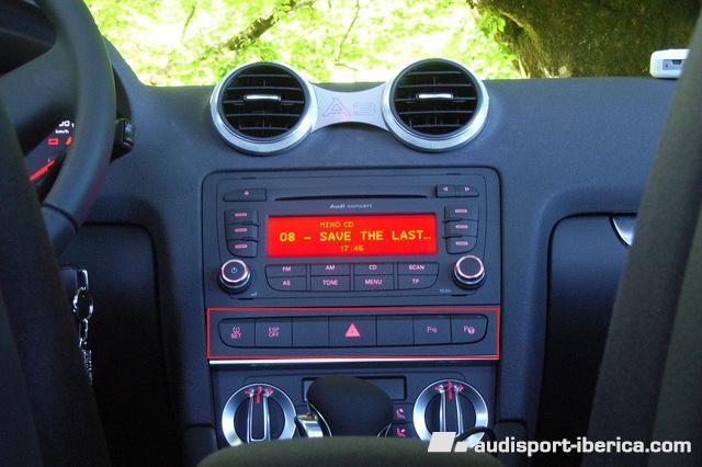

BoMBaI Publicado 13 de Octubre del 2008 Denunciar Publicado 13 de Octubre del 2008 Hola estaba pensando en que al cambiar de 1Din a 2Din ya que cambio poner los botones del restyling, pero según he podido ver en ésta foto (la he cogido de un forero presentando su restyling) que no hay tarjetero ni posavasos..Alguien me lo podría confirmar? Y si alguien tuviera la suerte de saber las referencias de las piezas, sería genial.. Ya que sería el mismo mueble, pero unicamente cambiando el frontal de la botonera, y los botones.. Gracias. Responder
BoMBaI Publicado 13 de Octubre del 2008 Autor Denunciar Publicado 13 de Octubre del 2008 Por cierto, los botones del warning a la derecha, para que son? Hay uno que debe ser para anular el airbag del acompañante, no? Y el otro? Responder
luigilasagna Publicado 13 de Octubre del 2008 Denunciar Publicado 13 de Octubre del 2008 Por cierto, los botones del warning a la derecha, para que son? Hay uno que debe ser para anular el airbag del acompañante, no? Y el otro? uno es para activar el sensor de aparcamiento delantero (como le tuve que descibrir a la comercial que me dejó probar su coche.... y el otro es el del asistente de aparcamiento (eso de que el coche aparca solo) lo pulsas y empieza a buscarte sitio para aparcar.... saludos Responder
BoMBaI Publicado 13 de Octubre del 2008 Autor Denunciar Publicado 13 de Octubre del 2008 Gracias, ahora estoy con el ETKA actualizado sacando las referencias, nadie sabe si hay posibilidad de meter un tarjetero ni un posavasos en la parte derecha del warning? Saludos. Responder

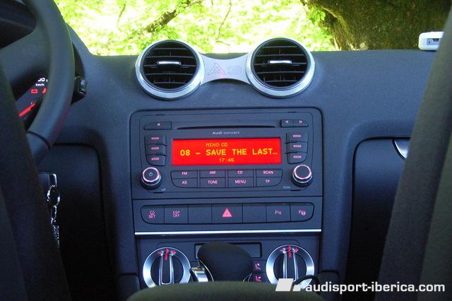

BoMBaI Publicado 14 de Octubre del 2008 Autor Denunciar Publicado 14 de Octubre del 2008 Sería esto el tarjetero? Responder

vircotto Publicado 14 de Octubre del 2008 Denunciar Publicado 14 de Octubre del 2008 Hola estaba pensando en que al cambiar de 1Din a 2Din ya que cambio poner los botones del restyling, pero según he podido ver en ésta foto (la he cogido de un forero presentando su restyling) que no hay tarjetero ni posavasos..Alguien me lo podría confirmar? ¡Anda, mi coche! :-) Me encanta que las fotos sirvan para algo más que para la presentación. Por cierto, y un poco al hilo de este mensaje: si en uno de los huecos ciegos que quedan al lado del warning quisiera poner un botón para hacer un invento que me abra la puerta del garaje, ¿podría comprar como repuesto algún pulsador? ¿qué referencias de las que habéis mencionado necesitaría? Responder
thork85 Publicado 14 de Octubre del 2008 Denunciar Publicado 14 de Octubre del 2008 Se pueden poner los botones estos cromados del clima en un Pre-Restyling?? Responder
BoMBaI Publicado 14 de Octubre del 2008 Autor Denunciar Publicado 14 de Octubre del 2008 Me encanta que las fotos sirvan para algo más que para la presentación. Por cierto, y un poco al hilo de este mensaje: si en uno de los huecos ciegos que quedan al lado del warning quisiera poner un botón para hacer un invento que me abra la puerta del garaje, ¿podría comprar como repuesto algún pulsador? ¿qué referencias de las que habéis mencionado necesitaría? Si se podría, con un conmutador como el de presión de los neumáticos yo lo hice con los botones pre-restyling, claro está. Se pueden poner los botones estos cromados del clima en un Pre-Restyling?? No se puede thork85, es lo que he contestado a Gabens, tienes que cambiar el clima entero, no son repuestos independientes las ruedecillas. Y repito, si alguien me puede decir y/o confirmar la referencia del tarjetero y de la tapa frontal por favor.. Saludos. Responder
