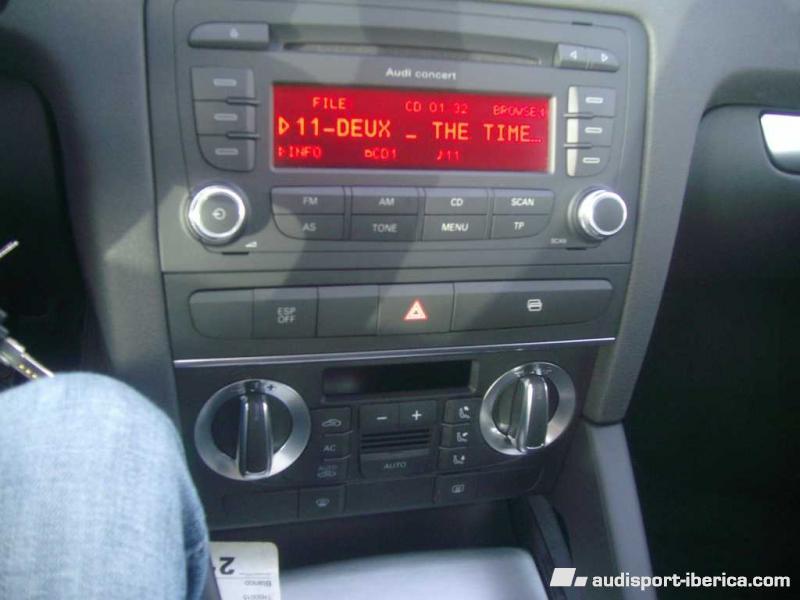

rlaurent Publicado 21 de Octubre del 2008 Denunciar Publicado 21 de Octubre del 2008 (editado) wenas!! es posible entonces instalar el doble din de un A3 restyling en uno de pre-restyling sin problemas? saludos!!! Comparando fotos de un doble din "restyling" y un doble din "normal", juraria que se debe poder hacer el cambio.... (He cogido las fotos de este post y de otro, espero que no le moleste a los propietarios) Editado 21 de Octubre del 2008 por rlaurent Responder
BoMBaI Publicado 21 de Octubre del 2008 Autor Denunciar Publicado 21 de Octubre del 2008 wenas!! es posible entonces instalar el doble din de un A3 restyling en uno de pre-restyling sin problemas? saludos!!! El mueble, es idéntico al pre-restyling, por lo tanto, podrás sin problemas.. Responder

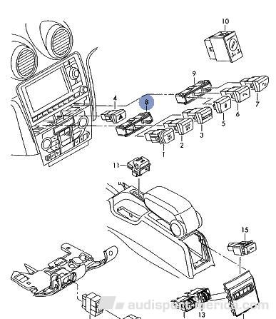

BoMBaI Publicado 22 de Octubre del 2008 Autor Denunciar Publicado 22 de Octubre del 2008 (editado) Eso es lo que quiero que algún gurú del ETKA nos lo aclare, de todas formas Air Crusan si te vas con estas referencias al conce, te dirán lo que es correcto y lo que toca llevar en la parte del tarjetero.. Aclaralo tú si vas y lo confirmas.. Y los precios creo que están desfasados, demasiado baratos, pero bueno, lo que cuenta es que las referencias son las correctas.. Y la referencia del tarjetero restyling, también lo saqué en casa, pero ahora estoy en el curro y no se decirte..Luego si acaso te lo digo si no vas antes al conce.. Saludos. Editado 22 de Octubre del 2008 por BoMBaI Responder
BoMBaI Publicado 22 de Octubre del 2008 Autor Denunciar Publicado 22 de Octubre del 2008 Ésta es la referencia del nuevo tarjetero según ETKA para 8p 2009.. Targetero 8P0 941 561 J 5PR Fuíste al final al conce a pedirlo? Responder

BoMBaI Publicado 25 de Octubre del 2008 Autor Denunciar Publicado 25 de Octubre del 2008 He hecho números y sale más barato montar el doble din del restyling que el anterior al restyling... he sumado lo que me costaría cada uno y me sale el prerestyling por unos 162€ y el restyling por unos 124€.... más de 40 euros de diferencia!!! por cierto confirmo que el mueble 8P0 858 005 D sirve igual que el acabado en A ya que hay un foro similar a este con un brico sobre este tema bastante completo con fotos de las piezas y sale el mueble acabado en D. Aunque el resto de las piezas que monta son las del prerestyling. mmmm sigo pensando que nos falta alguna pieza por pedir en el listado del prerestyling... por cierto, qué son exactamente las referencias de "recepción conmutadores" ??? parece que sea esa pieza que hay entre los botones y el mueble receptor... Air, donde está ese brico con las fotos? Gracias por confirmar que el acabado en D sirve. La recepción de los conmutadores son los números 8 y 9 de lo que he sacado del etka y te adjunto..Del prerestyling no falta nada más! Seguro.. yo me cago para gastarme 45 euros en el targetero, e pedido las 3 tapas de los votones, que me salen por 11 euros Hombre, la verdad que ya que estoy, 30 euros más y le pongo el tarjetero.. Saludos. Responder
