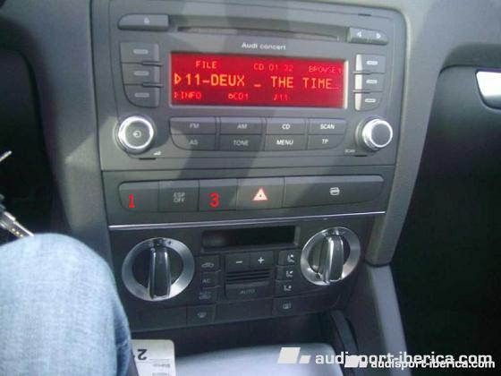

BoMBaI Publicado 12 de Noviembre del 2008 Autor Denunciar Publicado 12 de Noviembre del 2008 (editado) tolofer, aún estamos esperando tus fotos.. Por cierto, alguien me podría echar una mano? Que es el testigo p.airbag? Es un conmutador? Es que como véis en la foto, en el 1 pondré lo de la presión de los neumáticos, y en el 3 sólo está la posibilidad de tapa ciega o de testigo p.airbag? Alguien sabe que es eso exactamente? Un conmutador? Es que pone que no hay otra posibilidad según el ETKA, sólamente tengo esta posibilidad, ya que en la parte derecha del warning quiero poner el tarjetero.. Alguna ayuda? Editado 12 de Noviembre del 2008 por BoMBaI Responder
Air Crusan Publicado 14 de Noviembre del 2008 Denunciar Publicado 14 de Noviembre del 2008 tolofer, aún estamos esperando tus fotos.. Por cierto, alguien me podría echar una mano? Que es el testigo p.airbag? Es un conmutador? Es que como véis en la foto, en el 1 pondré lo de la presión de los neumáticos, y en el 3 sólo está la posibilidad de tapa ciega o de testigo p.airbag? Alguien sabe que es eso exactamente? Un conmutador? Es que pone que no hay otra posibilidad según el ETKA, sólamente tengo esta posibilidad, ya que en la parte derecha del warning quiero poner el tarjetero.. Alguna ayuda? que yo sepa es el botón conmuntador que sirve para activar y desactivar el airbag del copiloto... Yo ahí he comprado la tapa ciega y el día que cargravo o algun otro vendedor de ebay saque botones decorados con leds probablemente me compre alguno como los que llevo ahora en el DIN 1. Que por cierto en cuanto haga el cambio los pongo a la venta jeje y de paso aprovecho para adelantar que hoy me han llamado del concesionario para decirme que ya tenían las piezas del doble din, me he acercado pero les faltaba la pieza más importante, el mueble doble din! se les había olvidado adjuntarla en el pedido! en fin toca esperar otra semanita para que llegue... a ver si el próximo fin de semana puedo por fin montarlo todo saludos!!! Responder
BoMBaI Publicado 14 de Noviembre del 2008 Autor Denunciar Publicado 14 de Noviembre del 2008 (editado) que yo sepa es el botón conmuntador que sirve para activar y desactivar el airbag del copiloto... Yo ahí he comprado la tapa ciega y el día que cargravo o algun otro vendedor de ebay saque botones decorados con leds probablemente me compre alguno como los que llevo ahora en el DIN 1. Que por cierto en cuanto haga el cambio los pongo a la venta jeje Yo también me gustaría ponerle también, pero es que si tengo a la izquierda del ESP el botón de presión de los neumáticos original, y a la derecha del ESP es la única opción que tengo para poner otro conmutador, ya que a la derecha del warning quiero poner el tarjetero, por eso me gustaría saber que alguien que lo lleve lo confirmara. Es que si te fijas, en la primera página pone testigo para airbag, y en todas las otras opciones de la derecha del warning pone conmutador, al igual que el de presión de neumáticos tanto como el del ESP Off. y de paso aprovecho para adelantar que hoy me han llamado del concesionario para decirme que ya tenían las piezas del doble din, me he acercado pero les faltaba la pieza más importante, el mueble doble din! se les había olvidado adjuntarla en el pedido! en fin toca esperar otra semanita para que llegue... a ver si el próximo fin de semana puedo por fin montarlo todo saludos!!! jod**, vaya triunfo Air, si es que son buenísimos..jeje Ya tengo ganas de verlo cambiado con alguien que lleve el clima pre-restyling, ya que tolofer no aparece.. Alguien sabe si la tira cromada de la foto es la tapa frontal de la botonera o es parte del clima restyling? Saludos. Editado 14 de Noviembre del 2008 por BoMBaI Responder

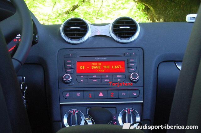

BoMBaI Publicado 15 de Noviembre del 2008 Autor Denunciar Publicado 15 de Noviembre del 2008 Tolofer, el tema de los conectores de la parte de atrás de los nuevos botones, son iguales a los anteriores? Sólo es desenchufar los viejos y conectar los nuevos? Luego tengo otra duda, pero creo que irá bien..En el 1 de la foto, sólo hay la posibilidad de poner una tapa ciega o un testigo del airbag del acompañante (no pulsador), pero en el 2 de la foto si hay la posibilidad de ponerlo, y por la forma es la misma..Mi pregunta es podría ir el conmutador del número 2 al sitio del número 1? La forma según la foto, es la misma...Alguien que ya tengo el restyling, podría confirmar que es la misma forma? Es que a la izquierda del todo, como lleva el sistema de presión de neumáticos, luego el ESP, y en el 3 de la izquierda es el único sitio que me queda para instalar lo del mando del garaje que llevaba en mi anterior coche, ya que a la derecha del warning quiero tarjetero..y otra duda es? Que diferencia hay entre un conmutador y un pulsador? Gracias. Responder
Air Crusan Publicado 15 de Noviembre del 2008 Denunciar Publicado 15 de Noviembre del 2008 (editado) me temo que no bombai, no son intercambiables... los botones del lado izquierdo son simétricos a los del lado derecho, por tanto los que tú señalas son tambien simétricos, quizás la foto te confunda y te de la sensación de que son cuadrados pero tienen un ligero ángulo en su parte inferior para encajarlos en el frontal... otra cosa es que tal vez puedas lijar un poco los bordes hasta que encajen pero yo creo que quedaría un poco mal... saludos!!! Editado 15 de Noviembre del 2008 por Air Crusan Responder
BoMBaI Publicado 15 de Noviembre del 2008 Autor Denunciar Publicado 15 de Noviembre del 2008 Bueno, por lo visto es OBLIGATORIO que sea pulsador, no conmutador. Y pulsador unicamente está el de presión de los neumáticos para el A3 restyling, todo lo otro son conmutadores, con lo cual para montar lo del mando, lo único que me queda es comprar 2 sistemas de presión de neumáticos, y a uno quitarle el botón exterior y acoplarle la tapa ciega y iría en la posición 1 de mi anterior foto, ya que si son diferentes, la forma quedará muy mal..es que parecen iguales la 1 y la 2. Saludos. Responder
