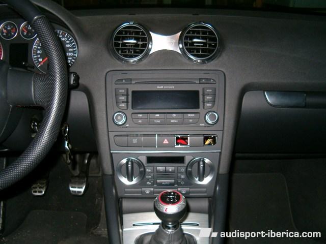

Tolofer Publicado 18 de Noviembre del 2008 Denunciar Publicado 18 de Noviembre del 2008 HE HECHO UN PAR DE FOTOS PERO HAN SALIDO MUY MAL, PERO COMO ESTAIS TODOS A LA ESPERA AHY VAN: Responder
BoMBaI Publicado 18 de Noviembre del 2008 Autor Denunciar Publicado 18 de Noviembre del 2008 (editado) HE HECHO UN PAR DE FOTOS PERO HAN SALIDO MUY MAL, PERO COMO ESTAIS TODOS A LA ESPERA AHY VAN: Pues a falta de las 2 tapas, se vé genial Tolofer!!! Gracias por las fotos. El proceso de montar el frontal, meter el receptor de los botones, encajarlos quitar los viejos, fué fácil en el sentido que todo encaja a la perfección igualmente aunque sean los botones del pre-restyling? Saludos. Editado 18 de Noviembre del 2008 por BoMBaI Responder
Tolofer Publicado 18 de Noviembre del 2008 Denunciar Publicado 18 de Noviembre del 2008 (editado) Hay una diferencia, 1º hay que meter los soportes de los botones, Luego el embellecedor, Luego el warning y Por ultimo el ESP y Las tapas. Yo meti primero el warning Y como hay que meterle a presion Luego no podia meter el embellecedor, por que tiene unos tirantes de plastico que van por detras del Warning, asi que tuve que sacarle tirando como un animal , que casi me quedo con la mitad del boton en la mano, ejej. Pero bueno una vez sacado lo monte todo como el ordes que os he puesto y de put* madre, todo encaja a la perfeccion, Como veis queda el coche mas moderno que como le teniamos antes, Ademas con los aireadores del TT y el Gadge Queda Genial Lo que estoy pensando es en pedir el targetero, por que las 2 tapas no me llegan y llevo mas de 1 mes esperando. Alguen tiene la referencia por ahy , y el precio. Editado 18 de Noviembre del 2008 por Tolofer Responder
Air Crusan Publicado 18 de Noviembre del 2008 Denunciar Publicado 18 de Noviembre del 2008 Hay una diferencia, 1º hay que meter los soportes de los botones, Luego el embellecedor, Luego el warning y Por ultimo el ESP y Las tapas. Yo meti primero el warning Y como hay que meterle a presion Luego no podia meter el embellecedor, por que tiene unos tirantes de plastico que van por detras del Warning, asi que tuve que sacarle tirando como un animal , que casi me quedo con la mitad del boton en la mano, ejej. Pero bueno una vez sacado lo monte todo como el ordes que os he puesto y de put* madre, todo encaja a la perfeccion, Como veis queda el coche mas moderno que como le teniamos antes, Ademas con los aireadores del TT y el Gadge Queda Genial Lo que estoy pensando es en pedir el targetero, por que las 2 tapas no me llegan y llevo mas de 1 mes esperando. Alguen tiene la referencia por ahy , y el precio. Gracias por las instrucciones tolofer! queda muy bien! creo que hemos hecho una buena compra jejeje yo espero poder montarlo todo este sábado! El tarjetero cuesta 37,06 + iva y la referencia es 8P0 941 516 J 5PR Por cierto veo que el interior de mi coche va a quedar casi idéntico al tuyo, ya lo verás en las fotos jejeje Un saludo!!! Responder
Dani 87 Publicado 18 de Noviembre del 2008 Denunciar Publicado 18 de Noviembre del 2008 Por lo que veo en la foto queda un pequeño huequecillo entre la radio y los botones del esp y estas cosas os fijais ? eso despues se sube o ya queda asi :S por cierto los aireadores son los del tt s line o normal ? tenia pensado meterle el pomo s3 pero la verdad visto asi no me convence antes habia uno que era s line que era todo de aluminio alguien lo tienee ? Ah por cierto tolofer ¡¡ no le has metido el acelerador del gti ? Responder
Air Crusan Publicado 18 de Noviembre del 2008 Denunciar Publicado 18 de Noviembre del 2008 Por lo que veo en la foto queda un pequeño huequecillo entre la radio y los botones del esp y estas cosas os fijais ? eso despues se sube o ya queda asi :S por cierto los aireadores son los del tt s line o normal ? tenia pensado meterle el pomo s3 pero la verdad visto asi no me convence antes habia uno que era s line que era todo de aluminio alguien lo tienee ? Ah por cierto tolofer ¡¡ no le has metido el acelerador del gti ? mmmm yo no veo tal hueco Responder
BoMBaI Publicado 18 de Noviembre del 2008 Autor Denunciar Publicado 18 de Noviembre del 2008 Por lo que veo en la foto queda un pequeño huequecillo entre la radio y los botones del esp y estas cosas os fijais ? eso despues se sube o ya queda asi :S por cierto los aireadores son los del tt s line o normal ? tenia pensado meterle el pomo s3 pero la verdad visto asi no me convence antes habia uno que era s line que era todo de aluminio alguien lo tienee ? Ah por cierto tolofer ¡¡ no le has metido el acelerador del gti ? mmmm yo no veo tal hueco :crying_anim: Sí, dice entre el botón warning y los otros están separados por la parte de arriba de la tapa frontal..! Se ve por el ángulo de la foto, también lo he observado en uno original restyling 100%! Saludos. Responder
