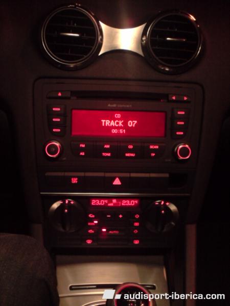

Tolofer Publicado 29 de Noviembre del 2008 Denunciar Publicado 29 de Noviembre del 2008 una fotito Responder
