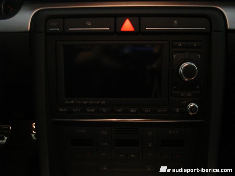

Pedro Publicado 5 de Diciembre del 2008 Denunciar Publicado 5 de Diciembre del 2008 Auf... ya he limado el clima... jodo que currele que lleva... menos mal que la dremel me ha ayudado un poco jeje. LUego para dejarlo perfecto una lima para que quede sin "barbas". Os dejo 4 fotillos que he hecho con el movil mientras iba a por mi sobrino asi que espero que mas o menos se vea lo que enseño jeje. Ha quedado encajado perfecto, no entra una hoja de papel por ninguno de los lados. Lo ha visto el de el concesionario de mi ciudad y me ha dicho que me ha quedado perfecto. Por lo menos el trabajo parece que me ha quedado fino. Me daba miedo el tema del clima, pero he visto que es bastante sencillo. Responder

Tolofer Publicado 6 de Diciembre del 2008 Denunciar Publicado 6 de Diciembre del 2008 De put* madre pedro. calidad 100% Responder
BoMBaI Publicado 6 de Diciembre del 2008 Autor Denunciar Publicado 6 de Diciembre del 2008 La verdad, el cambio te ha quedado perfecto! Responder

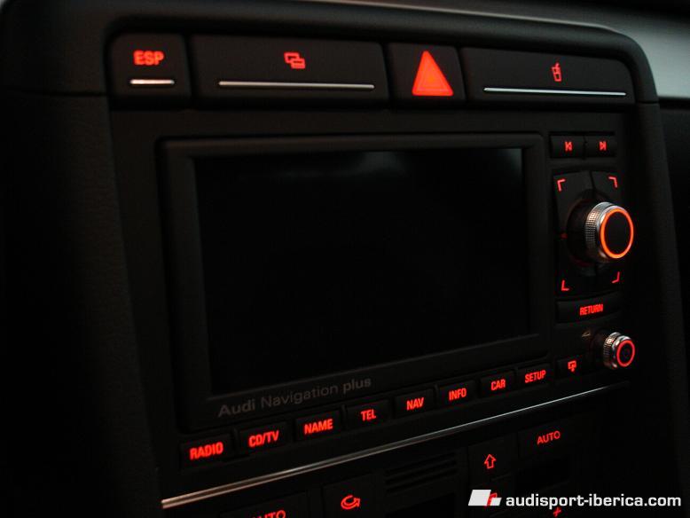

gatoisf Publicado 7 de Diciembre del 2008 Denunciar Publicado 7 de Diciembre del 2008 Hola, Este fin de semana he hecho el cambio de Concert II a RNS-E pero he tenido algun problemilla... EL botón del ESP y de PResión de los neumáticos me vino el del prerestyling en lugar del Restyling, alguien me puede dar las referencias buenas?? es que me base en las de este post y me vinieron los antiguos.... 1) 8P0 927 121 5PR Conmutador presión neumáticos 13,750€ 2) 8P0 927 134 5PR botón ESP 11,42€ X cierto debajo del clima, hay que pedir la tapa tambien? pq la tenía antes de bajarlo de lugar no vale Ya pondre fotos en breve.... Responder
juasma4 Publicado 7 de Diciembre del 2008 Denunciar Publicado 7 de Diciembre del 2008 Hola Air.. A mi se me alarga a la semana que viene, a final de esta al fin tendré el volante del TTs si todo va bien, sino, todo la semana que viene.. A ver ese mega brico que lo suyo te habrá llevado..jeje Por cierto, alguien en el RNS-E ha cambiado los dos botones por esos dos cromados/aluminio? Como se desmontan los originales, alguien lo sabe? Saludos. Nadie sabe algo sobre los botones del RNS-E? Aparte, hoy tocaba recibir las piezas del restyling y se retrasa el pedido hasta dia 13.. :crying_anim: Ya tengo ganas de ver el navegador con los nuevos botones.. Saludos. Hola fenómeno, pues yo se los he cambiado, y quedan de put* madre..., aunque me arrepiento un 2000% de haberme liado la manta a la cabeza y haberlo hecho. Te cuento la historia aunque el cambio haya sido en un A4. Resulta que pedí los botones y tal como leí en un post antiguo, el interior de los botones no concuerda con el interior de los botones que hay instalados (por lo menos en el navi de un A4, y creo que la diferencia con el del A3 solo es la forma del plástico del frontal). Como ya habia hecho el gasto y soy muy chulo yo, pues decidí adaptar los botones a las conexiones de los existentes. Adapté el grande, porque sale a presión. El primer problema surgió cuando intenté cambiar el pequeño y empezé a sacar tornillos del navi para poder sacar el botón desde el interior, que es la única manera. Cuando llevaba tornillos para montar una ferreteria y piezas sueltas que ya no sabia ni de donde habian salido, desistí y monté todo. Se me ocurrió una de las buenísimas ideas que tengo de vez en cuando, porque vi que sacando la tapita del botón, el plástico negro es como una funda y que está suelta. Total, con un cutter rebané este plástico y quité esta funda, peeeeerooooo, después de marcar y arañar el frontal (menos mal que es inapreciable, y mira que fuí con cuidado). Luego, adapté el botón pequeño y una gotita de loctite y listo. Después con una minigota de loctite acabé de pegar el grande después de hacer la adaptación. El segundo problema surgió cuando fuí comprobando que los botones hacian bien su función (que giraban, y que al apretar retrocedieran otra vez a su sitio), hasta que por mi mala suerte, el grande se quedó pegado por el put* loctite... (y mira que le puse poco). Los sudores de la muerte, se apoderaron de mi... Ya estaba desesperado, y forzando para intentar despegarlo, me quedé con el botón en la mano, pero junto con el botón se vino parte del mecanismo (ooohhhh...) y ahora tengo el botón suelto. Hace su función, pero lo tengo que reparar. Me cobran 200 Euros por cambiar el frontal y encima para quedarme de nuevo con los botones negros. Después de todo este tocho, mi consejo es: Si puedes desmontar los botones (cosa chunga el pequeño) y los otros te coinciden perfectamente..., cámbialos, y si no puedes o los botones no te coinciden, mejor estarse quietecito... Saludos y perdonad el tochaco... P.D.: Esta es mi experiencia. A lo mejor, hay por ahí algún manitas que lo ha hecho y le ha ido de put* madre. Responder

BoMBaI Publicado 8 de Diciembre del 2008 Autor Denunciar Publicado 8 de Diciembre del 2008 Bueno, pues ahí os dejo el email que le envié al que los vende...Con mi super inglés, bueno, es lo que hay sin traductor..jeje Hi, I talked with you about how can change the buttons the last week. I have been talking with a forum friend that he bought it from you, and he has had a lot of problems to can change it, i want to know if you can specify how can change it easely before to buy, because i want to buy it from you surely, but i dont want to buy if then the buttons are difficult to change it. Please let me know. Best Regards, Martí. ------------------------------------------------ die Naviblende muß demontiert werden, der kleine Knopf passt 1:1 ! Der große Knopf muß nur etwas tiefer gebohrt werden, erst den alten abziehen und schauen wie der aussieht ! Danach anpassen und so drauf stecken ! En pocas palabras, a deshacer el frontal entero del navi, y se podrán colocar los botones. Alguien se atreve a hacerle eso? Saludos. Responder

juasma4 Publicado 8 de Diciembre del 2008 Denunciar Publicado 8 de Diciembre del 2008 Jejejeje, por eso desistí yo..., porque cuando vi que tenia piezas para montar 2 navegadores y solo estaba desmontando uno....., pues me acojoné. Además hay varios circuitos de estos flexibles que es un poquillo complicado volverlos a montar por el tema de que no hay mucho sitio para las manos, sobre todo uno que hay que conectar con la pantalla ya puesta detrás de esta. De todos modos, aunque se desmontara todo el frontal y se cambiara el pequeño, el botón grande no tiene la misma forma interior que el existente y hay que adaptarlo... Saludos... Responder
