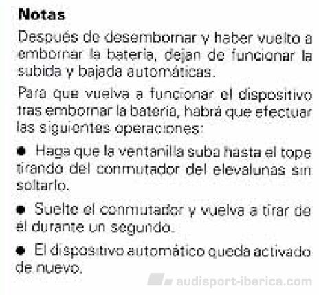

Tipico problemilla con los elevalunas.
Si ves que no se soluciona ha perdido las memorias,con la llave puedes ponerlo de nuevo bien.
Sales del coche metes la llave en la cerradura giras a un lado mantienes girado...ventanilla baja.Giras al otro mantienes girada la llave ventanilla sube.Entras al coche,contacto y a ver que tal.....
Prueba con esto que es lo que dice el manual para volver a disponer de esa función en los elevalunas. Ademas tambien puedes subirlos y bajarlos desde el mando de la llave a distancia e incluso al girar la llave en la puerta. Hazte con el manual que hay en el foro y descubriras un monton de pijadas.

jod** muchisimas gracias por ahora ya no me a vuelto a pasar espero que siga asi...menos mal que hay gente que sabe un saludo y muchas gracias...por cierto mañana me dan el espadin del leon cupraR ya subire alguna foto que mañana toca dia de manitas con el coche.
