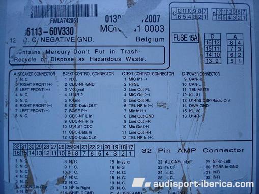

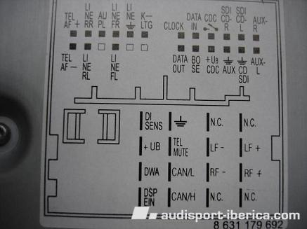

juasma4 Publicado 14 de Octubre del 2008 Denunciar Publicado 14 de Octubre del 2008 Bueno, después de mucho esperar, ha llegado el momento de cambiar la concert III por el Rns-e, pero según veo en los esquemas, tengo una duda. El pin del Bose y el de la Linea K, creo que no coinciden. Yo he probado el navegador, y parece que todo va perfecto, menos que no hay comunicación con el Fis, aunque creo que se resolverá cuando codifique con el Vag. ¿Algún artista de los esquemas me podría decir, si haciendo solo estas dos modificaciones, estaría todo bien? Por cierto, en el navegador, tengo claro el pin de la linea K, pero en la concert no lo tengo tan claro. POR FAVOR, una ayuda, que tengo el coche "patasarriba". Cuelgo los esquemas de uno y de otro. Gracias de antemano. CONCERT --------------------------------------------------------------------------------------------------------------------------------------------- RNS-E Responder
juasma4 Publicado 14 de Octubre del 2008 Autor Denunciar Publicado 14 de Octubre del 2008 Bueno, me autocontesto. He cambiado el pin de la concert K-LTG (posición 7 del conector C) y lo he pasado al conector B del Rns-e en la posición 5 y he podido codificar con el vag. Y el pin del BOSE, que estaba en el conector B en la posición 5, lo he pasado a la 7. Conclusión: Después de probar y codificar, sin problemas, parece que todo va bien....................PEEEROOOOOOOOOOOOOO..... Apago el navegador y quito la llave y resulta que los altavoces, siguen susurrando. Siguen recibiendo señal????????????????!!!!!!!!!!!!!!!!!! Por favor, una ayudita, no vendría mal.... Gracias... Responder

luis242 Publicado 14 de Octubre del 2008 Denunciar Publicado 14 de Octubre del 2008 jod**...poltergeist...vaya historietas..deja un poco de tiempo a ver si algún fenómeno te echa una mano, y mira de desconectarlo y duerme tranquilo, y mañana con más tranquilidad y tiempo te pones.. Que tengas suerte. Saludos. Hola, Cambia solo el pin bose, el otro déjalo como estaba. Aún así me parece un poco raro, no habrás cambiado algo más?. Saludos Responder

juasma4 Publicado 14 de Octubre del 2008 Autor Denunciar Publicado 14 de Octubre del 2008 jod**...poltergeist...vaya historietas..deja un poco de tiempo a ver si algún fenómeno te echa una mano, y mira de desconectarlo y duerme tranquilo, y mañana con más tranquilidad y tiempo te pones.. Que tengas suerte. Saludos. Hola, Cambia solo el pin bose, el otro déjalo como estaba. Aún así me parece un poco raro, no habrás cambiado algo más?. Saludos Que va, no he cambiado nada mas. Solo cambié el pin 5 del conector B, que venia solo, al pin 7, ya que según el esquema de la concert, ese es el pin bose. Y cambié el pin 7, del conector C, al 5 del B, que se supone que es la linea K, aunque ahí creo que puede ser donde esté el fallo. Por ahora, lo voy a dejar, lo dejo todo así y mañana sigo, con los encuentros en la tercera fase. Saludos y gracias por contestar. Responder

juasma4 Publicado 15 de Octubre del 2008 Autor Denunciar Publicado 15 de Octubre del 2008 (editado) Bueno, pués después de darle 4000 vueltas, he hecho las conexiones tal y como pongo mas arriba. El pin 7 del C, al pin 5 del B (linea K), y el cable que venia en el pin 5 del B, lo he puesto en el 7 de este mismo conector B (Bose). (el coche tiene bose) He codificado, he salido a dar una vuelta, para despejarme un poco, además de para probar el invento, y todo parece ir perfecto. Ha tardado un poco en situarme, pero lo ha hecho bien y la comunicación con el FIS va perfecta. El único "pero", y para mi es muy grande, es que tal como dije ayer, cuando apago el aparato, se mantiene el ventilador del navi durante un ratito (me han dicho que es normal, por lo que no me preocupa), y también se mantienen susurrando los altavoces durante 1 minuto mas o menos. Lo "simpático" del asunto, es que te quedas dentro del coche sin tocar nada, y oyes que paran de susurrar, pero en cuanto tocas algo, intermitentes, warning, cierres...,etc. empiezan a susurrar otra vez, durante otro minuto mas o menos y se vuelven a parar. Siempre que tocas algo, están como un minuto encendidos. ¿Ha nadie le ha pasado esto? ¿a que se puede deber? Agradecería cualquier ayuda o aportación por pequeña que fuese, ya que me parece que esto no es normal... Gracias y saludos... P.D.: también he eliminado el cable de positivo permanente, que he visto en varios hilos antiguos, que la concert III, lo necesita, pero el navi no, y todo sigue igual. Yo creía que al ser positivo permanente, era el que mantenia encendidas las etapas, pero no, mi gozo en un pozo (pin 16 del conector D). Editado 15 de Octubre del 2008 por juasma4 Responder

juasma4 Publicado 17 de Octubre del 2008 Autor Denunciar Publicado 17 de Octubre del 2008 Bueno, pues creo que el problema ya ha sido localizado, aunque no resuelto... que es bien distinto. Pués resulta que, en el conector D, el pin 13, es un positivo conmutado que alimenta la etapa de potencia. Tendría que cortar la alimentación de la etapa, cuando apagas el navi, y no lo hace. Siempre tiene tensión, hasta que el canbus manda cortar la tensión al navi, y claro, entonces el navi deja de mandar tensión a la etapa (o algo así, vamos...). Solución: Llamaré a una empresa que se dedica a esto y a ver que me dicen... Gracias a todos los que os habeis interesado por echarme una mano. Veremos a ver como acaba el temita. Saludos... Responder
